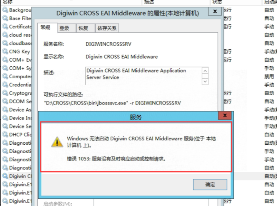

[问题求助] 中台服务无法启动成功,一直在启动中,会出现"错误 1053服务没有即时回应启动或控制请求
222 1
发表于 2025-12-9 16:30:33 | 查看全部 阅读模式

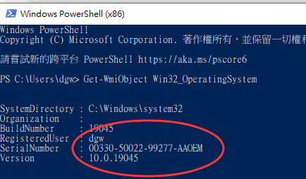

2.环境WMI异常,无法取得资讯:powershell 执行 Get-WmiObject Win32_OperatingSystem ,确认是否可正常取得
可尝试重启 WMI 服务。

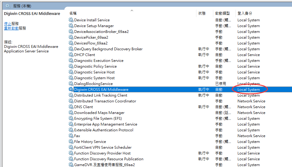

3.windows 服务权限不够,可调成本机系统,重启后试试
