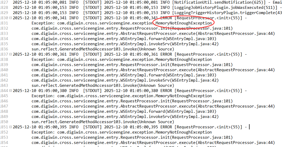

姜文盛楼主Lv.7 发表于 2025-12-10 17:27:31 | 查看全部
问题原因
中台内存不足
处理步骤
排查中台LOG,确认是否有异常资讯
D:\CROSS\CROSS\server\default\log
LOG出现错误:
Exception: com.digiwin.cross.serviceengine.exception.MemoryNotEnoughException
问题主因:客户中台使用请求量大,内存不足报错
解决方式:
放大中台内存 2G > 4G
调整
D:\CROSS\CROSS\bin\runjboss.bat,将Xmx2048m改成Xmx4096
set JAVA_OPTS=%JAVA_OPTS% -Xms2048m -Xmx4096m -XX:NewRatio=1 -XX:SurvivorRatio=6
调整后需重启服务(会中断一分钟,重启需先与客户沟通)
