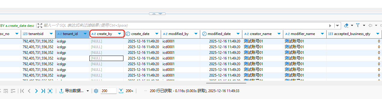

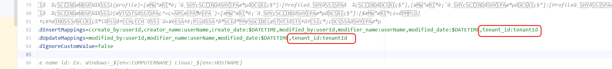

目前经过测试,系统参数数量固定,如果参数配置添加tenant_id字段,其他系统字段就会缺失,如下图 建议字段写入读取时放在业务代码中处理: DWServiceContext context = DWServiceContext.getContext(); Map<String, Object> profile = context.getProfile(); Long userSid = (Long) profile.get("tenantSid");
翁俊Lv.7 发表于 2025-12-16 12:24:55 | 查看全部
建议字段写入读取时放在业务代码中处理:
