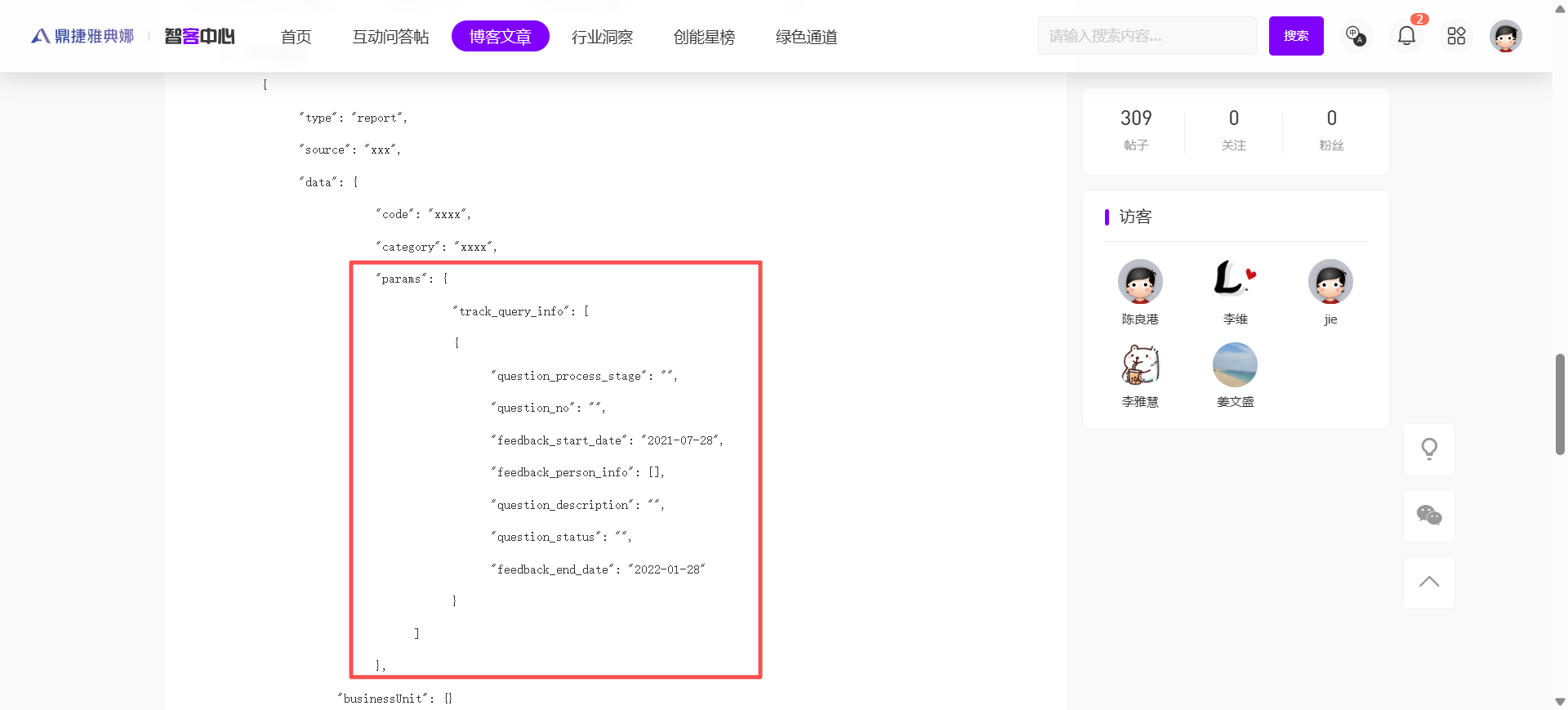

上图是定制在代码中一个可以正常跳转到报表页面的方法,但是不知道该如何正确配置参数,从而在被跳转报表页面可以拿到参数做逻辑处理。
具体的使用方式以及参数说明可以参考以下博文,点击后跳转查看 前端定制基于postmessage通讯机制使用说明

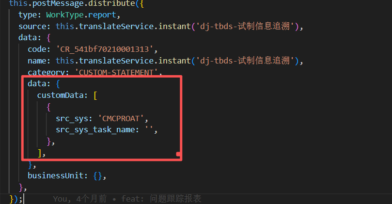

这块category是针对ABI跟TBB报表填的对应属性,然后我们是全定制页面,高码编写的,然后这个属性我填了category: 'CUSTOM-STATEMENT',也是可以正常跳转的,但是现在就是不知道怎么从被跳转页面获取到传参,就是截图的params不知道怎么拿,group里面也没看到。

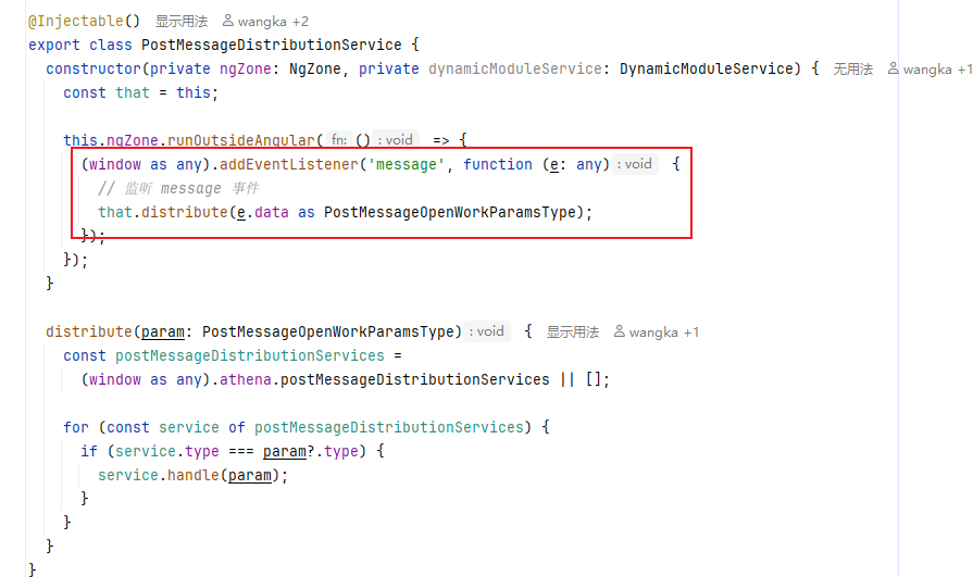

首先postmessage传输参数是用于定制页面传递参数给平台标准页面,平台会内部处理监听后执行内部逻辑,如你所述,你的场景适用于@ng-dynamic-forms/core包中的EventBusService服务,调用register方法注册事件,通过next发布消息,通过observable订阅调用subscribe()方法获取传递的值
如你图中所示,如果要使用postmessage传输参数,那在定制页面接收参数,就用使用windows基础的监听事件,从windows中获取,需要自己处理,下方是平台方处理接收参数的方法,提供给你参考
