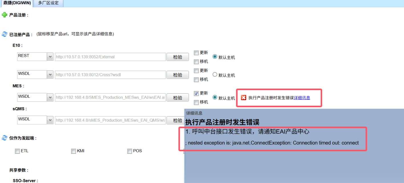

MES移机,整合设定更新服务报错:呼叫中台接口发生错误,请通知EAI产品中心
姜文盛楼主Lv.7 发表于 2025-12-19 09:47:16 | 查看全部
问题原因
移机IP变更
处理步骤
0.排查中台错误log,显示调用的中台IP不正确。

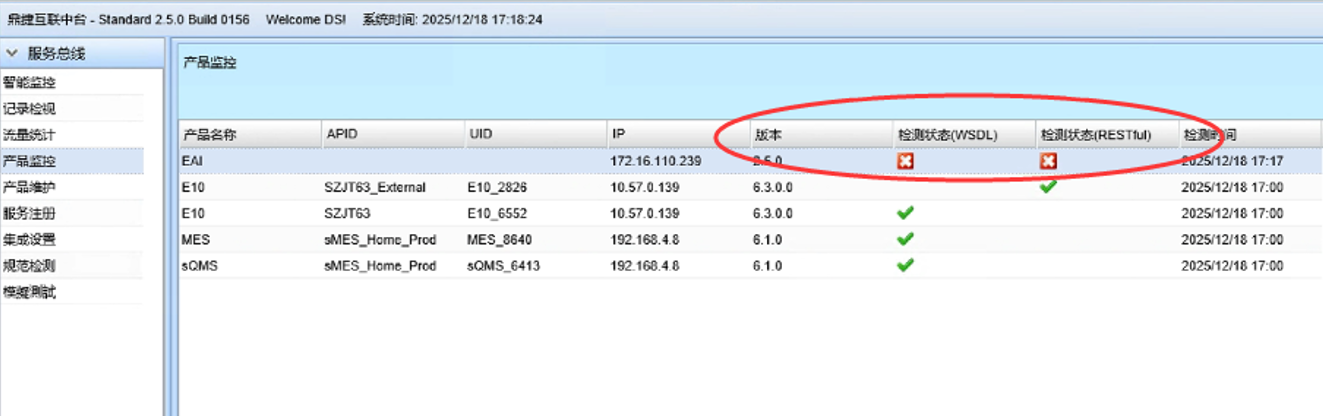

1.至产品监控,确认中台运行状况是否正常
中台运行异常 〉 IP不正确,需作调整。
IP调整方式。

调整后需重启服务才会生效。
可再回到产品监控,确认EAI运行状况,确保运行正常。
