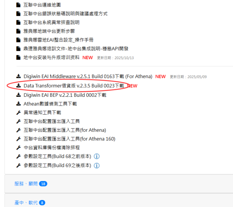

需要更新
1.需要升版 2.3.5 版本的Data transformer client
2.注:Data transformer 有分借贷和企业版,授权序号不一样。
借贷版可在站台上下载,企业版请洽中台窗口。
协助客户更新2.3.5 企业版DataTransformer 与授权后,完成升级。
