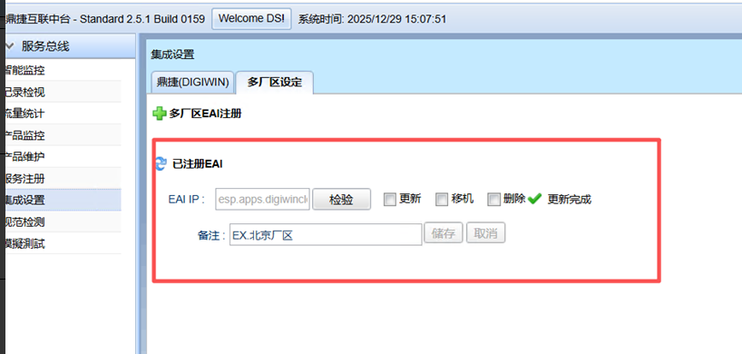

[问题求助] 集成设置报错:EAl Response:发起端信息格式不符合中台规范
139 1
发表于 2025-12-29 17:23:39 | 查看全部 阅读模式
姜文盛楼主Lv.7 发表于 2025-12-29 17:26:40 | 查看全部

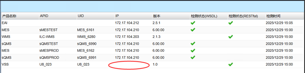

问题原因
产品里面ip没有值,这个产品又不是仅作为发起端的产品。
(不是仅作为发起端的产品,需要有IP资讯!)
处理步骤
因已新增不能直接改IP,需删掉再重新新增(请先截图记录好之前设定)
产品维护 > 加入IP后,重新更新服务,问题解决。
