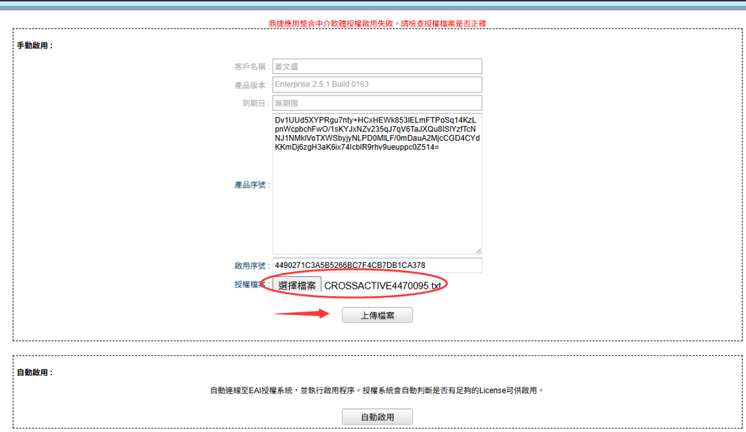

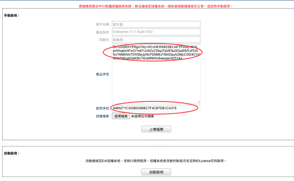

问题原因
企业版需作首次启用
网路不通时,需要透过手动方式启用企业版中台。
处理步骤
1. 复制序号和启用序号,通知中台管理人员
2. 会回覆一组启用序号档,授权档案中,选择档案后上传
完成手动启用,启动成功,导入登入首页。
