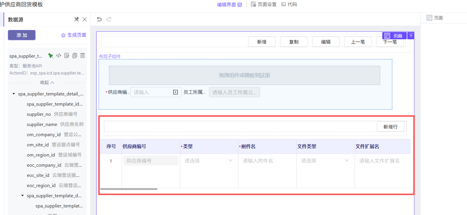

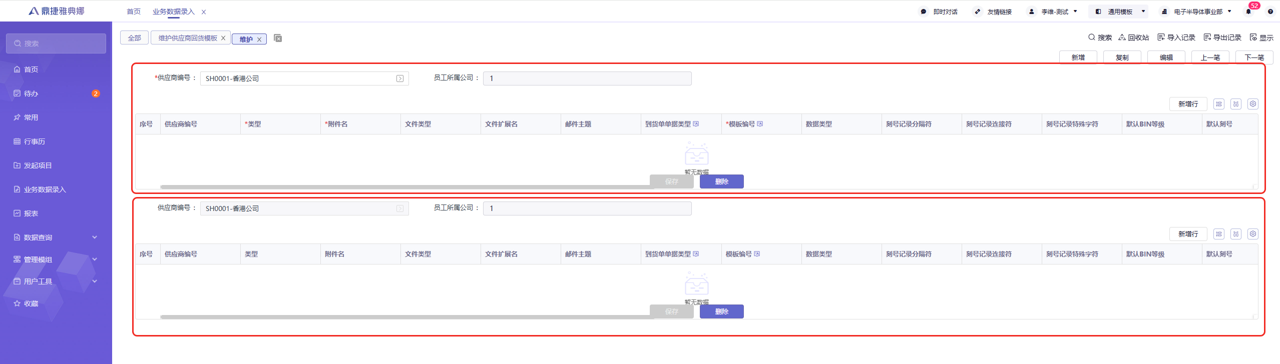

作业设计中“供应商回货模板”部署内容后,重复显示了。
以下为设计图截图:
以下是运行态截图:

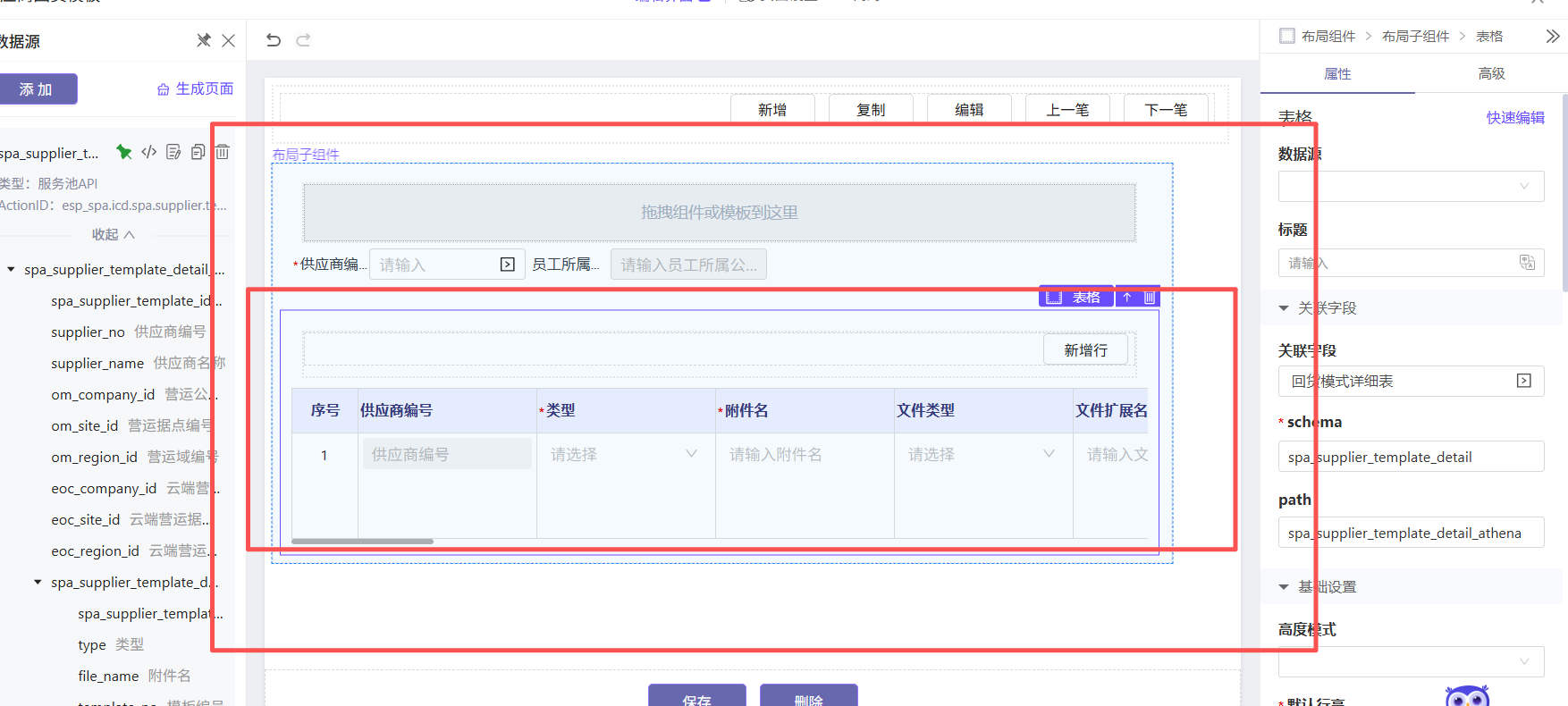

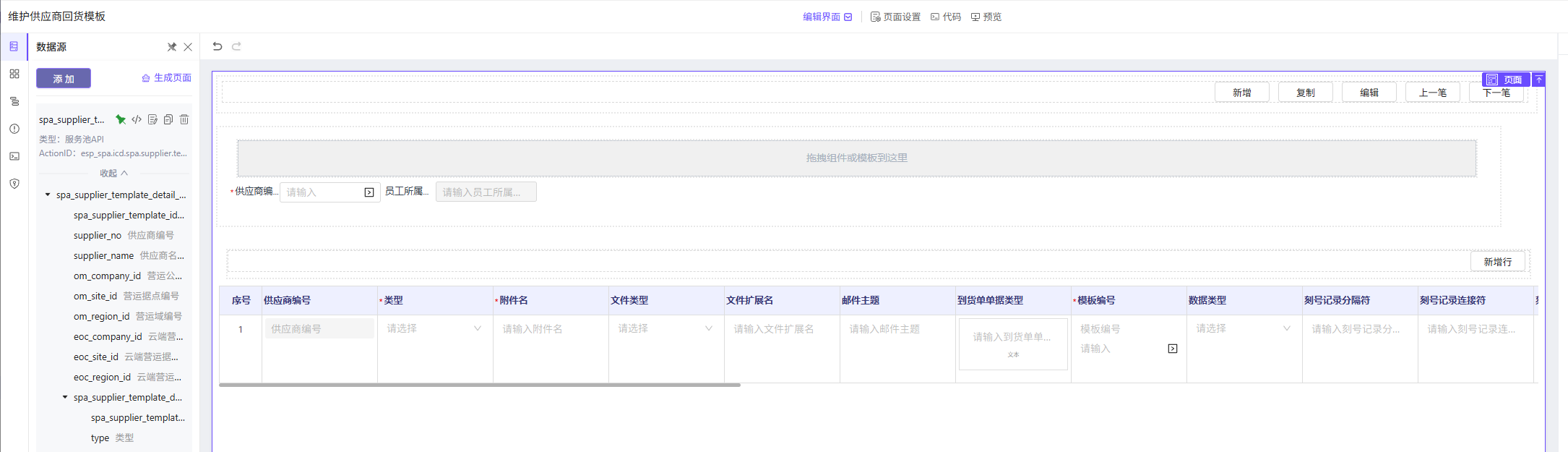

这个问题是由于设计态表格容器没有页面布局容器内导致的 解决方式:选中底部表格移动拖动到整个布局子组件容器内保存,重新发版,效果如我下图
翁俊Lv.7 发表于 2025-12-30 15:35:03 | 查看全部
