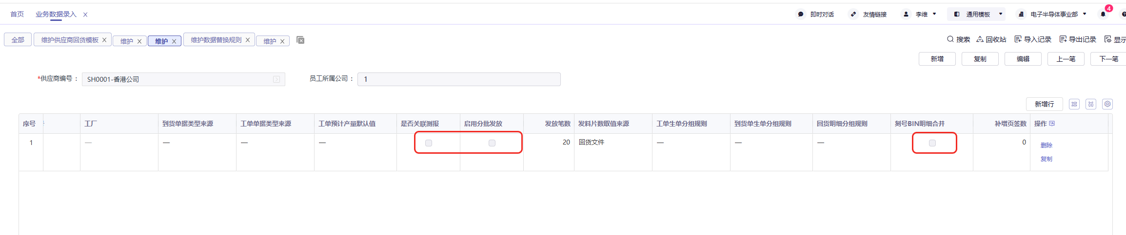

LowCode设计器复选框,保存后数据库数据为true,但是界面显示没有勾选。请帮忙排查。

问题描述:
保存后get接口ESP日志:https://mmc-hw-test.digiwincloud ... 6-83d6-f4af9f91c4d1

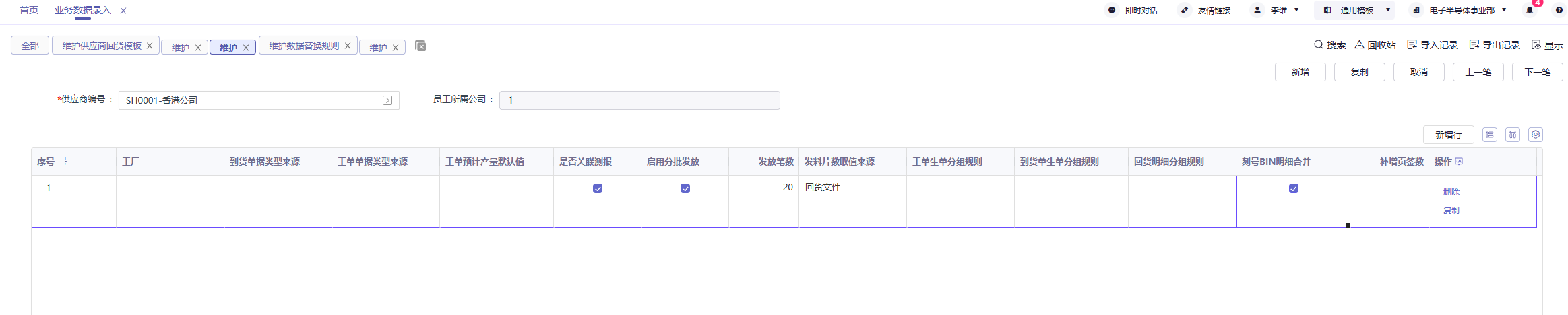

以下为录入数据编辑界面:
以下为保存后界面:显示没有勾选

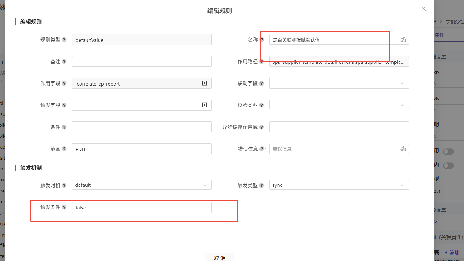

排查结果如下, 是由于你两个栏位设置的默认值是false导致的,在赋默认值时,条件中需要加上判断语句,当当前行有值时,就直接用当前行值,没有值时在赋默认值,现在没有加条件,导致每次都使用默认值false导致的 可以在触发条件中加一个三元不等式判断,data.xxxID?data.xxxA:false

排查结果如下,
