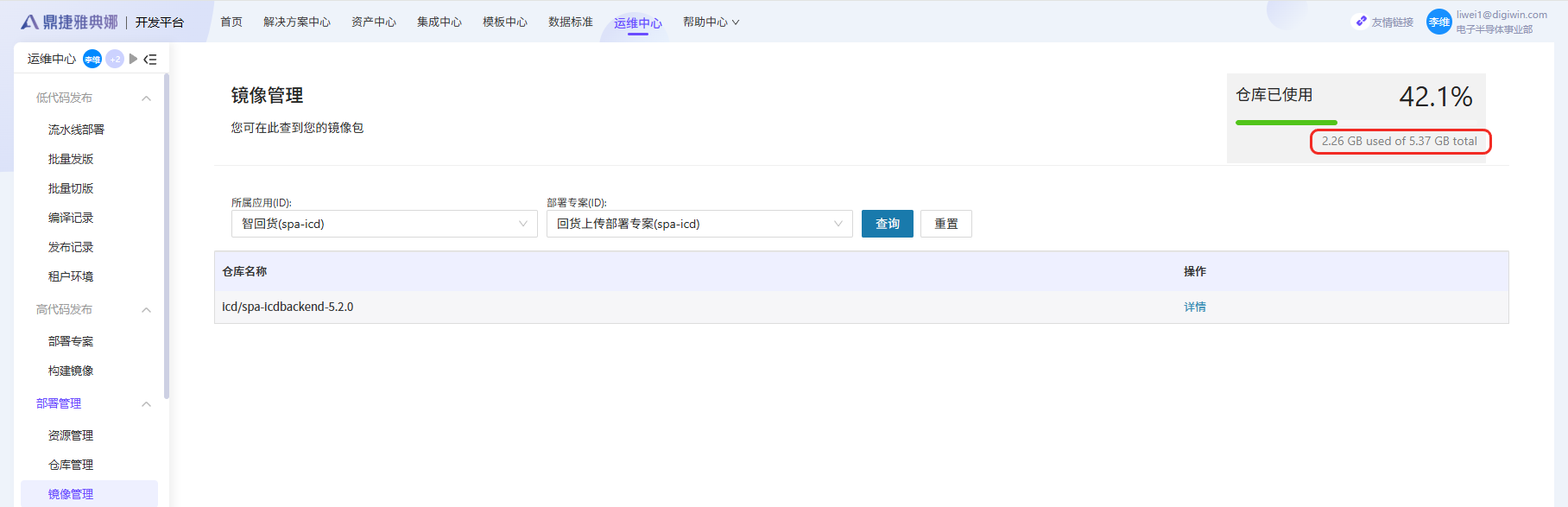

镜像管理中排查还有空间:
此问题是由于测试区服务器磁盘满了,导致不能写入,目前已经找运维清理磁盘空间了,已修复。
