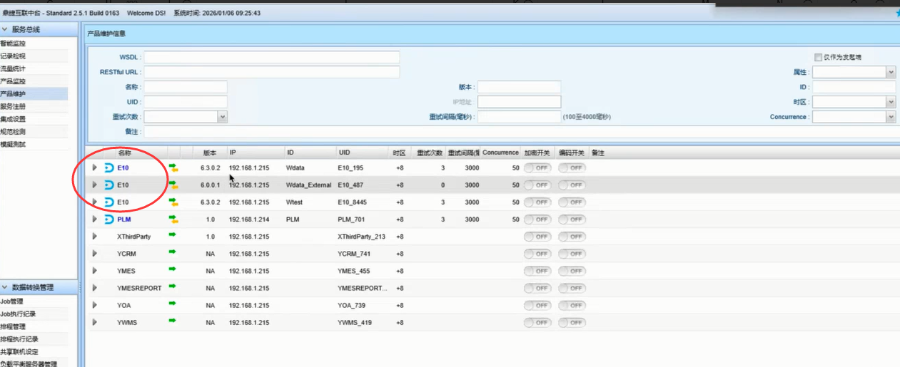

顾问反应:升版后,PLM无法呼叫E10主机。
找不到指定的服务主机,第一步先确认请求的 JSON
service 带的资讯,与「产品维护」中设定的是否相同
<service prod="E10" ip="192.168.1.215" name="GROUP_ITEM,IQueryQtyAndCostService,QueryQtyAndCost" id="" />
id带的是空白,与产品维护不相符。
原因是 升版后,顾问看 ID 空白,自行作了调整。
造成ID不符,后来把ID调整回去,问题解决。
PS:升版有旧设定导入步骤,不用再作设定调整。
