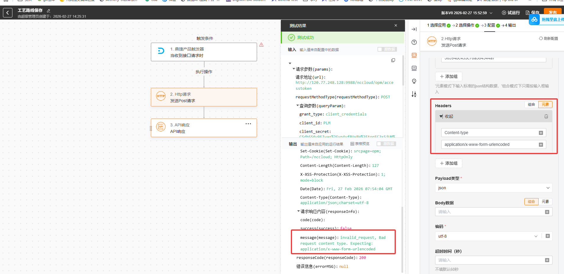

问题现象:
如图所示,连接流程中,使用http连接器出现请求服务Bad request content type的错误,但是使用apifox等工具请求相同的地址(参数报文一致),工具能够请求成功;但是iPaaS连接器内部测试时,提示:Bad request content type的错误
问题分析:
请求curl如下

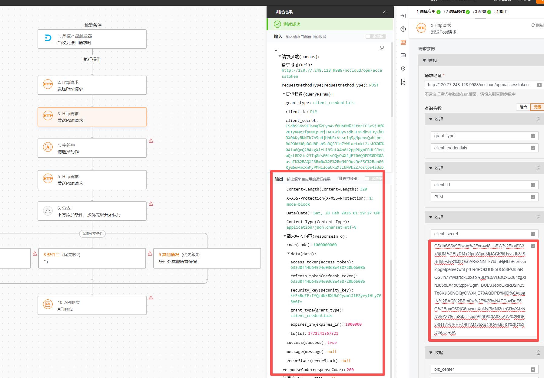

从请求报文中,发现请求url中的client_secret字段,是base64编码之后的字符串;
解决方式:
1、client_secret字段不进行base64编码,因为在iPaaS1.3.0以及之前的版本,http连接器都会默认对参数进行统一编码,二次编码会影响请求结果;
2、联系iPaaS技术团队(卫奇),对http连接器进行升级(升级之后http连接器的编码逻辑会进行判断,如果已经编码,不会二次编码,从而解决当前问题)
如图:采用的方案2解决当前问题,可以正常请求成功
