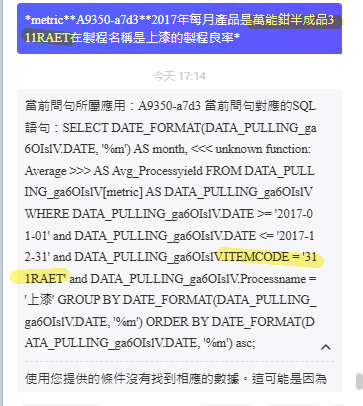

应用:KERAN测试用
指标配置:DATA_PULLING_ga6OIslV
问句:2017年每月产品是万能钳半成品311RAET在制程名称是上漆的制程良率
问题:产品被解析成品号,品名被拆开传入条件
问题原因: 1、“产品” 这个字段的描述有多义性,可以理解为查品名,也可以理解为查品号。 2、在没有维护同义词且提问字段也不清晰的的情况下,GPT无法判定“万能钳半成品311RAET”该如何拆分和理解。 建议解决方案: 1、 维护同义词库: 专有名词 “万能钳半成品311RAET” ,实体类型“品名” 2、明确提问字段,将“产品”改为“产品名称”,可以说:*metric**A9350-a7d3**2017年每月产品名称是万能钳半成品311RAET在制程名称是 ...

问题原因:
建议解决方案:
2、明确提问字段,将“产品”改为“产品名称”,可以说:*metric**A9350-a7d3**2017年每月产品名称是万能钳半成品311RAET在制程名称是上漆的制程良率*。
