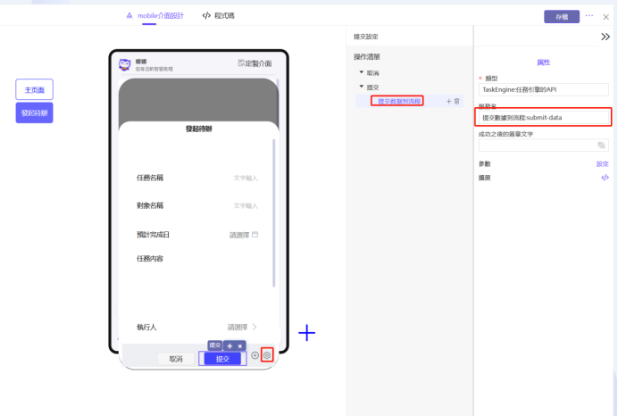

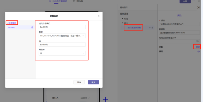

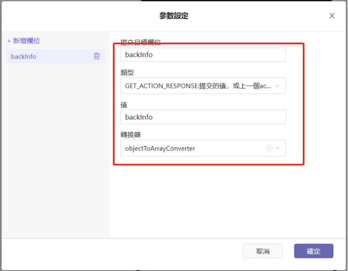

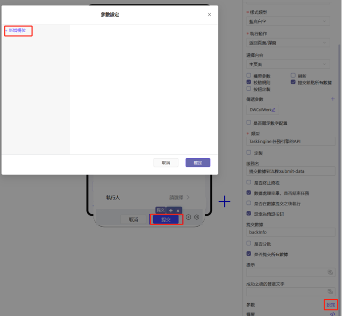

目前自定义的任务卡片界面,在运行时,提交卡片后,卡片信息变成空的,已提交的信息,没有在卡片界面显示
1)修改提交按钮配置,勾选“是否在数据提交之后执行” 2)修改提交按钮的参数,新增一个栏位配置,“值”填写当前数据源对象名称,“提交目标栏位”填写后续节点使用时的流程变量的变量名,“类型”选择GET_ACTION_RESPONSE,“转换器”选择objectToArrayConverter 3)修改提交按钮的子按钮,将服务名改为“update-data”(手动输入) 4)修改提交按钮的子按钮,新增参数栏位,与提交按钮的参数一致,只是不配置转换器 ...
刘康楼主Lv.2 发表于 2024-12-27 23:28:25 | 查看全部
