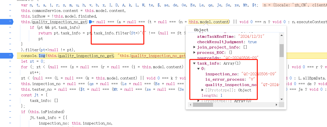

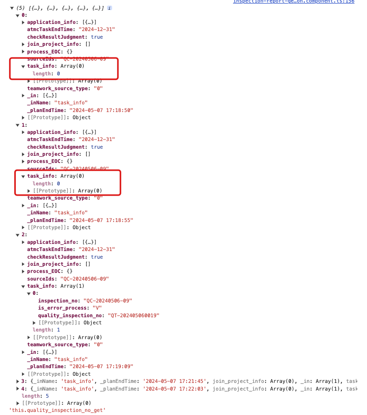

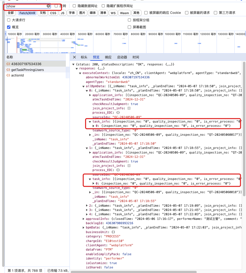

this.model.content?.executeContext?.allBpmData
取出的json数据,对于task_info内第一项字段为0的值,直接取出空数组,请平台确认一下是否正常
初始的时候task_info是有值的,你们后面代码加了filter过滤条件,return回去的时候为空了
陈希楼主Lv.2 发表于 2024-12-27 23:28:32 | 查看全部
