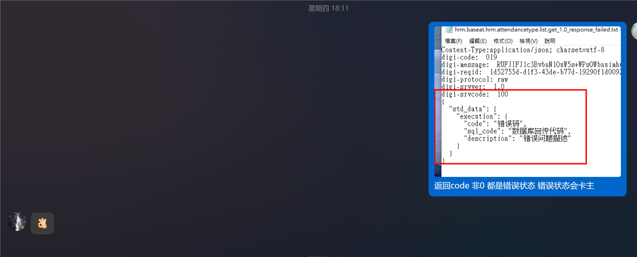

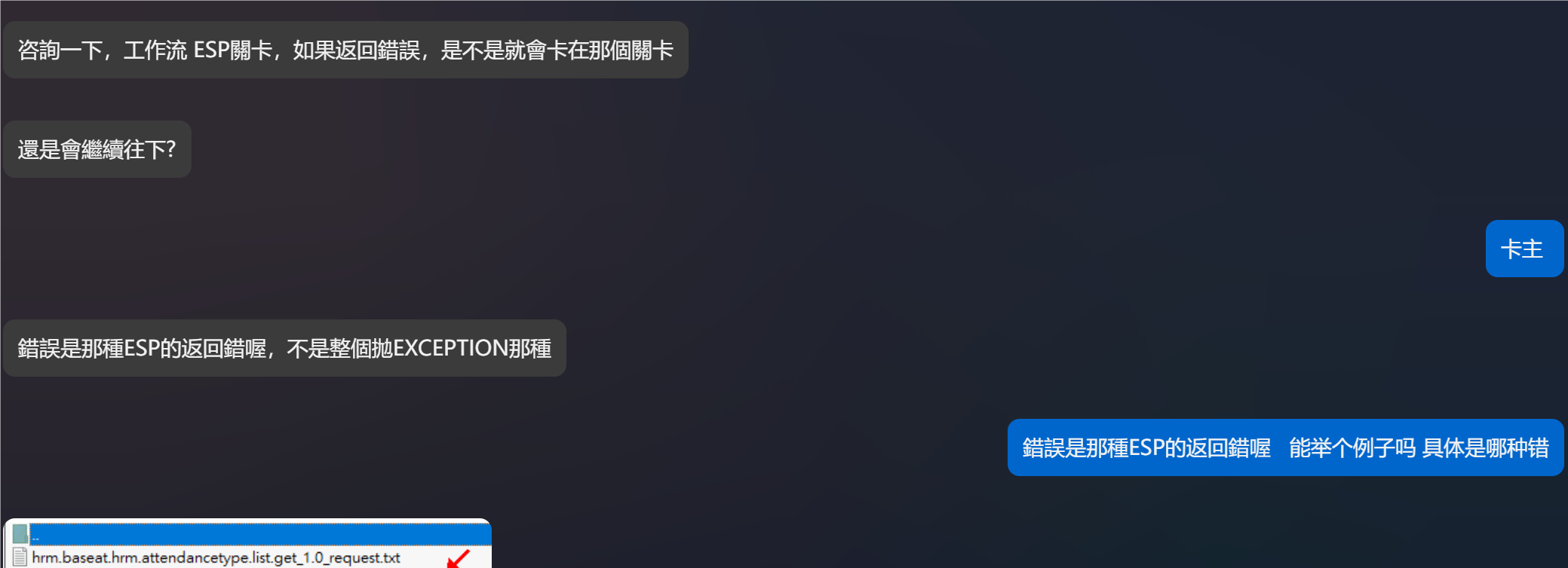

ESP节点执行失败的标准是什么,执行失败流程是否会暂停不会继续往下
Esp节点实际调用esp接口,esp接口回参中espcpde非0同意判断为异常,http接口回参状态码为非200判断为异常,异常状态流程暂停中止。
闻武楼主Lv.7 发表于 2024-12-27 23:29:35 | 查看全部
