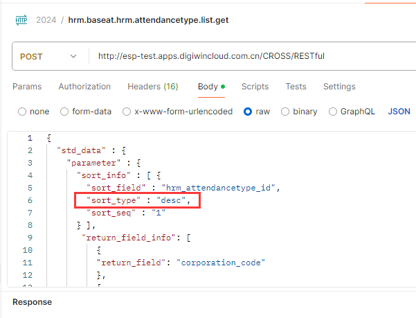

数据驱动模型,产生的API ,取得数据如何实现排序?
可在代码加 sort_info 范例如下 {   "std_data" : {     "parameter" : {       "sort_info" : [ {         "sort_field" : "hrm_attendancetype_id",         "sort_type" : "desc",         "sort_seq" : "1"       } ],        "return_field_i ...
姜文盛楼主Lv.7 发表于 2024-12-27 23:29:42 | 查看全部
  "std_data" : {
    "parameter" : {
      "sort_info" : [ {
        "sort_seq" : "1"
       "return_field_info": [
          "return_field": "corporation_code"
          "return_field": "attendancekind_name"
          "return_field": "hrm_attendancetype_id"
