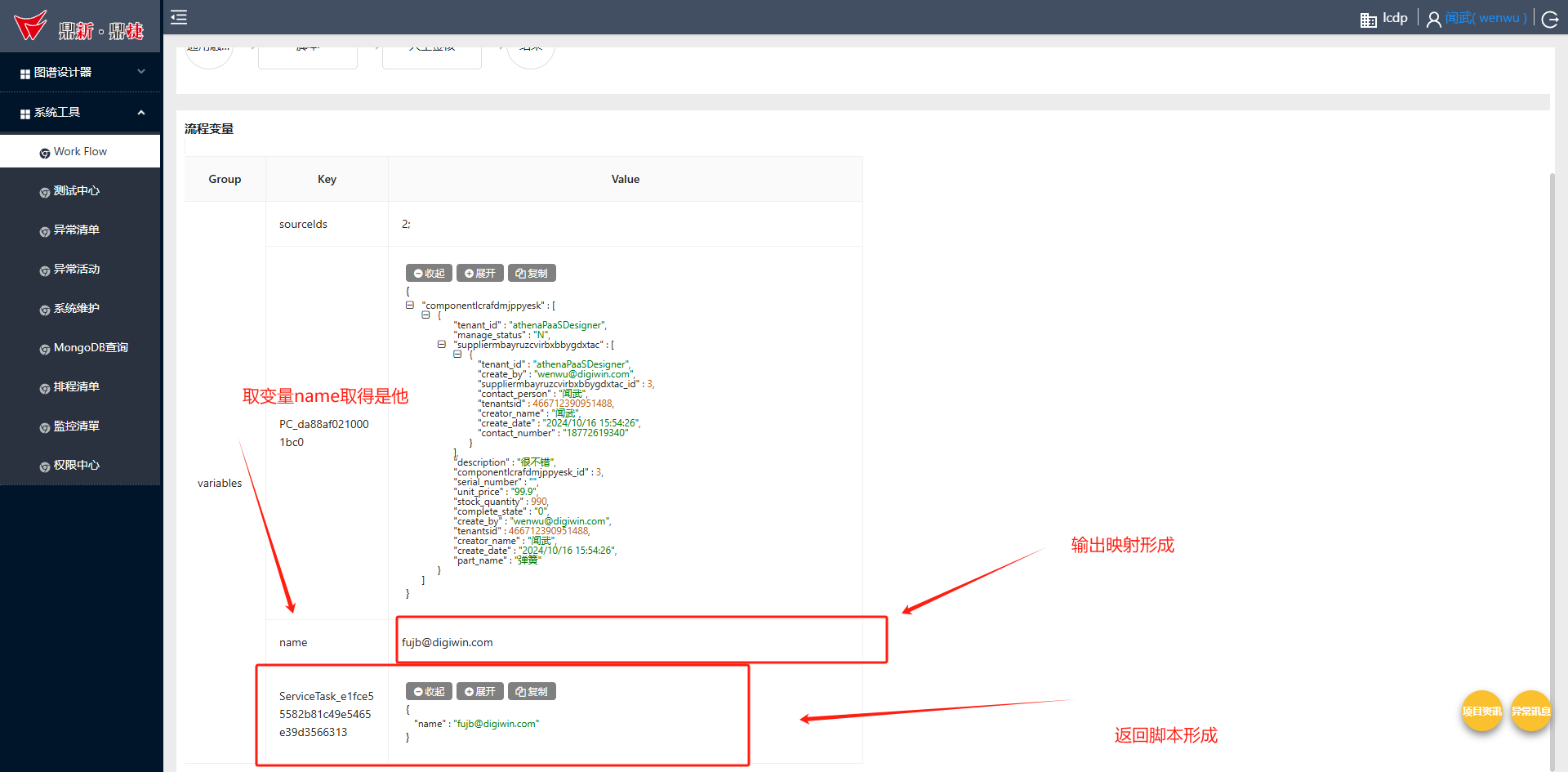

流程成功发起,未收到任务卡消息,脚本return{"name":"xxx@digiwin.com"},人工发卡选中变量name,发卡失败
返回脚本的内容层级在当前节点下,若想将变量放在最外层接口可以配置在输出映射中,输出映射配置同样的脚本return{"name":"xxx@digiwin.com"}  即可
