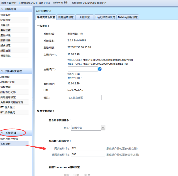

1.站台设定:
系统管理 〉 系统参数 〉 整合参数设定 〉服务执行逾时设定,可以设定中台逾时时间
2. 手动修改:
打开地址 \CROSS\CROSS\server\default\deploy\CROSS.war\WEB-INF\systemparam.properties 修改 service.engine.srv.timeout参数值
修改后需要重启服务
