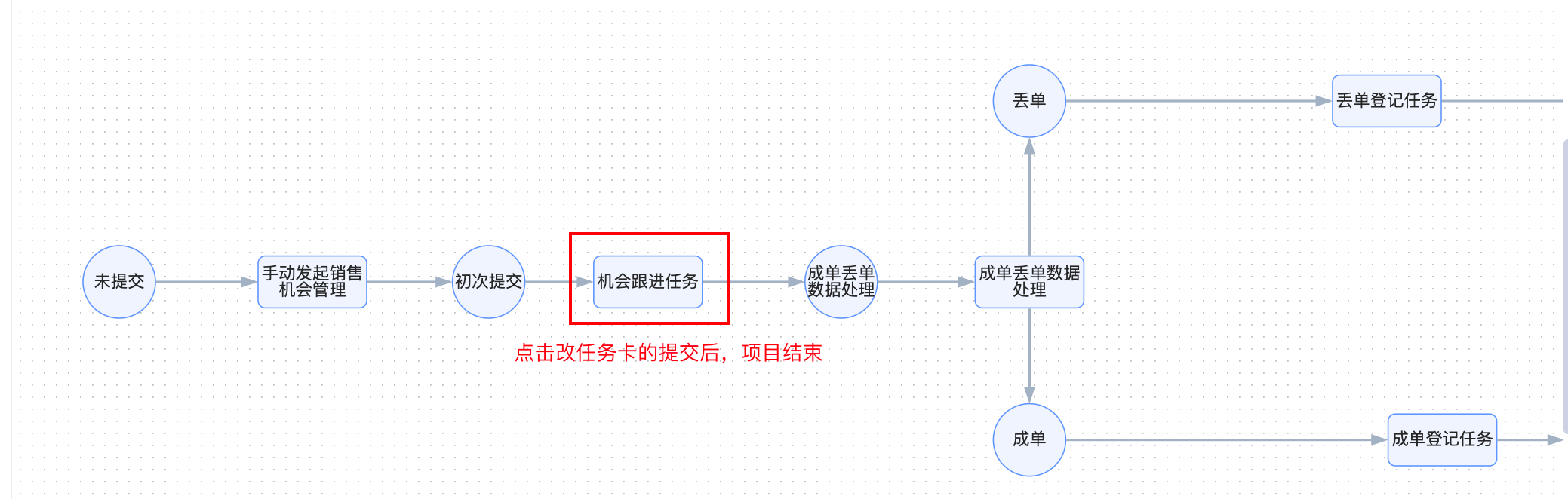

点击 DTD 任务卡提交按钮后,在任务引擎管理工具查询到项目已完成,但是该任务在 DTD 设计中处于中间位置,点击提交后,还有后续的任务

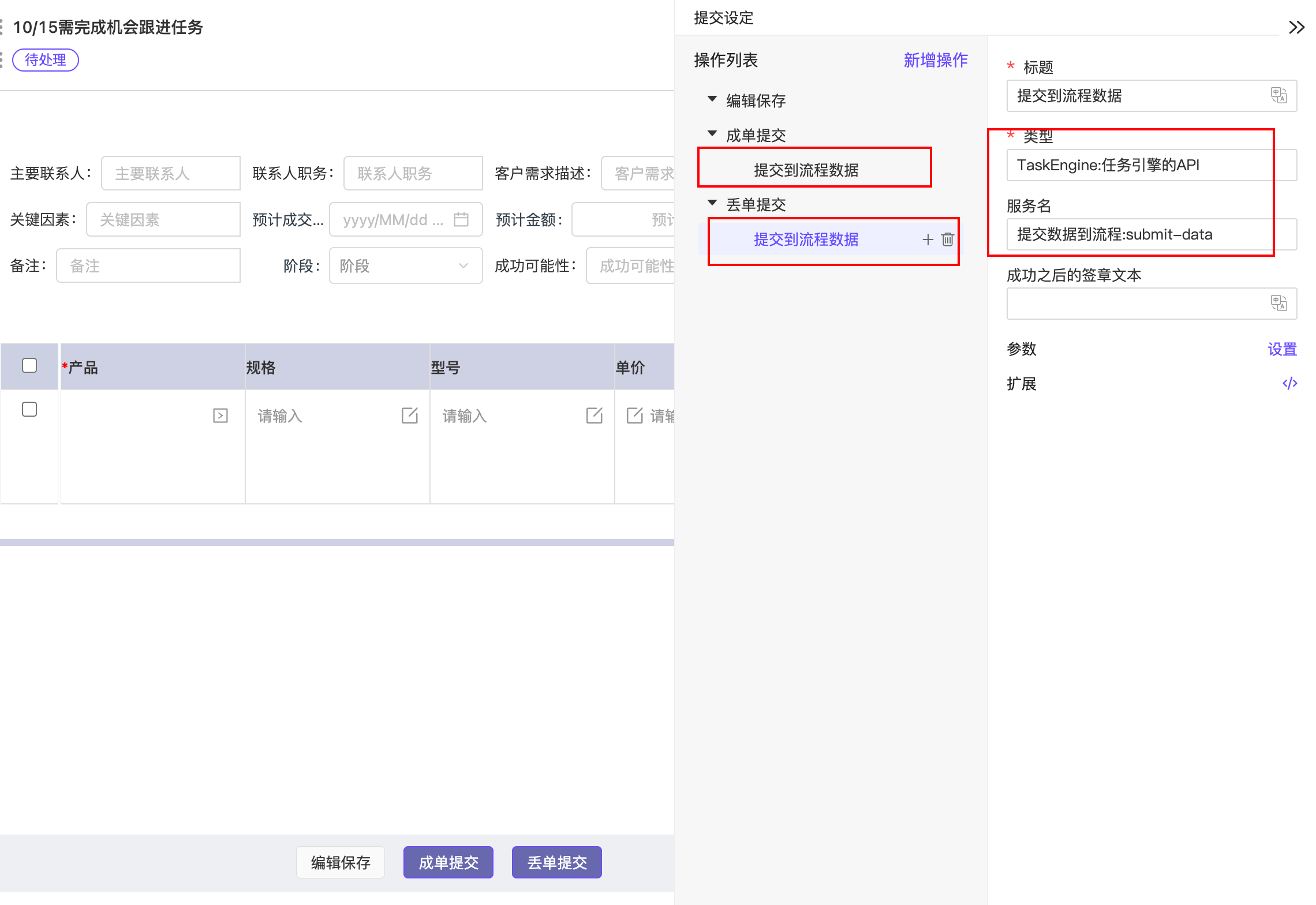

1、确保项目及子项目的初始和结束状态正确 2、确保 提交按钮有类型为 Task Engine ,服务名为 sub mit -data 的子按钮,且参数不能为空,如下图所示
