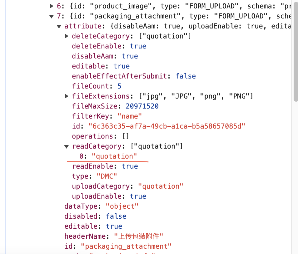

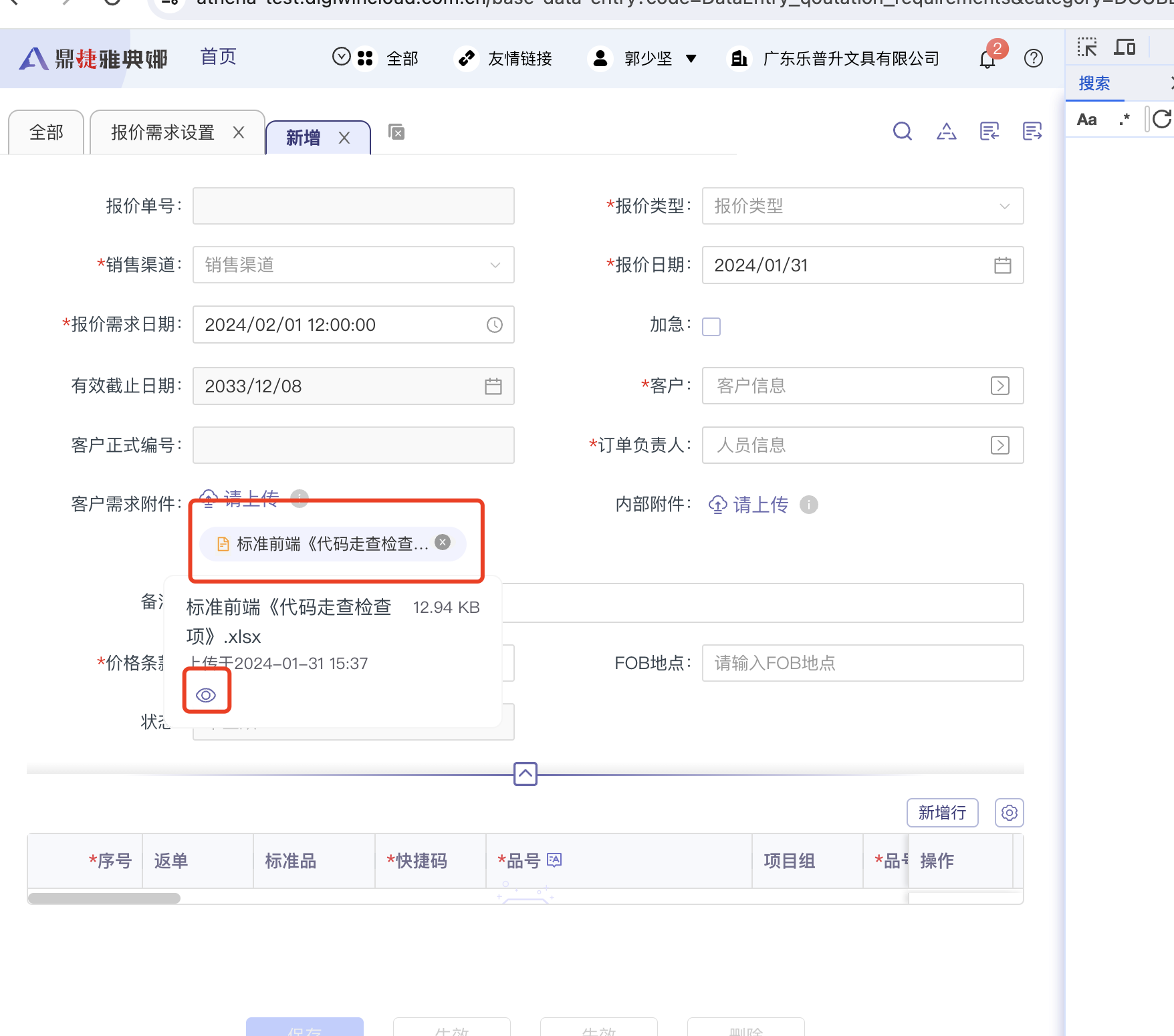

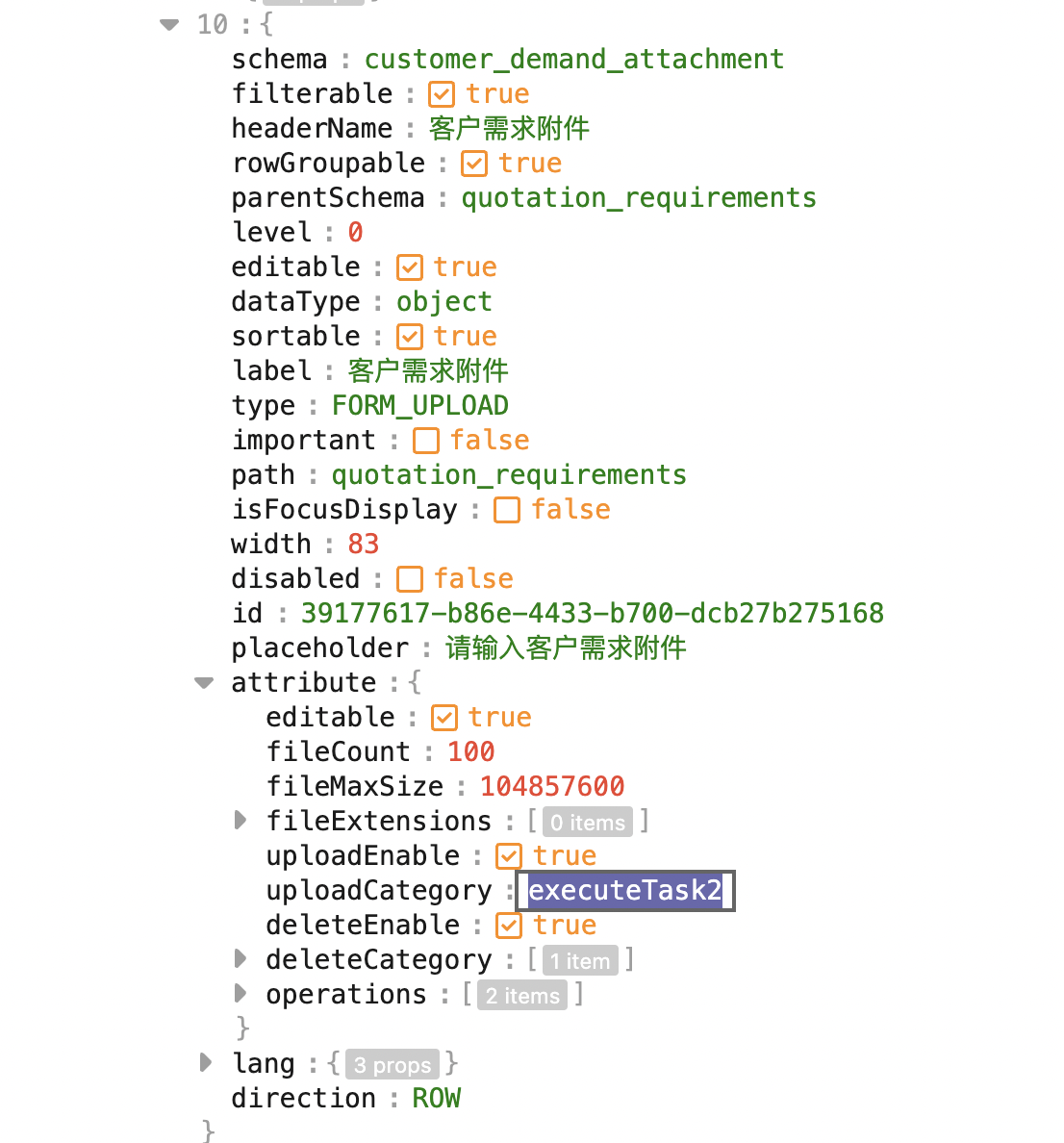

上传附件以后在任务卡中不显示下载按钮,是不是可以配置显示?应该怎么配置?
上传组件中的附件显示下载按钮有两种情况: 1、readEnable是true并且传和下载的目录category一致; 2、readEnable是true并且是外部上传附件model.attribute.type 为'OUTER'; 目录category配置的位置
前端定制
2.0定制前端代码打包部署后测试区加载不到相应的代码
VSCode开发插件 鼎捷ChatGPT现在能否使用
跳轉項目卡時能預設開啟顯示指定的任務里程碑嗎?
发表于 2024-12-27 23:26:10
目录category配置的位置
