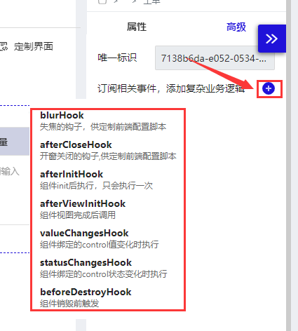

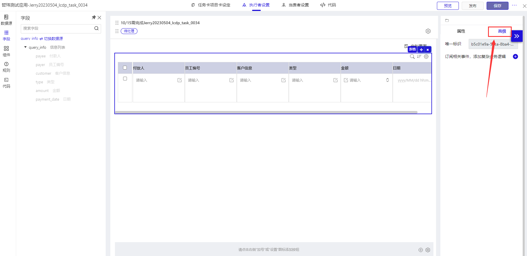

这是平台在2024/1新上路的功能, 仅在DSL模式中存在, 此功能旨在降低人员使用订制前端的机会, 可在这边实现以前要栏位订制才做得到的一些事 按下+号可新增Hook 进入后, 可在右上角点击脚本撰写说明, 会连接到平台的说明文件, 说明hook是什么, 怎么用, 能做到那些事情 以画面中的内容来说, 是呼叫一个ESP服务, 将服务的回传值拿去做其他事 在文件中亦有针对各种组件可用的内容做说明, 有问题也欢迎询问系统开发顾问, 协助解答您 ...
发表于 2024-12-27 23:26:20
按下+号可新增Hook

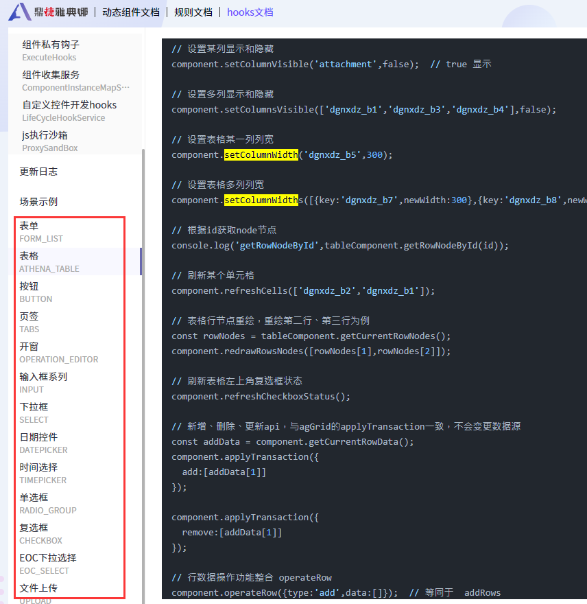

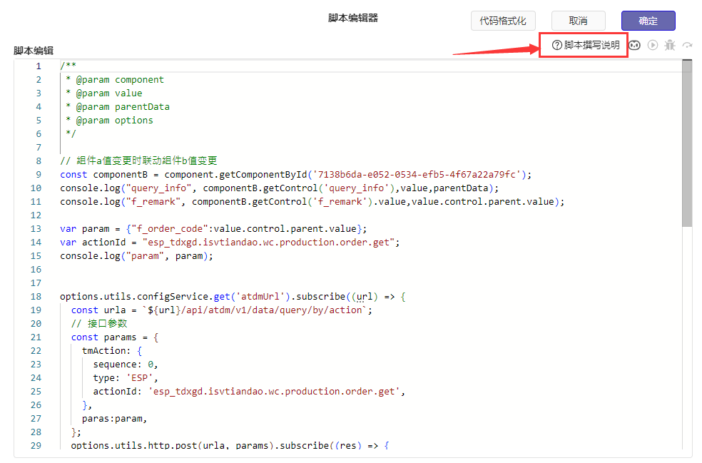

在文件中亦有针对各种组件可用的内容做说明, 有问题也欢迎询问系统开发顾问, 协助解答您的问题
