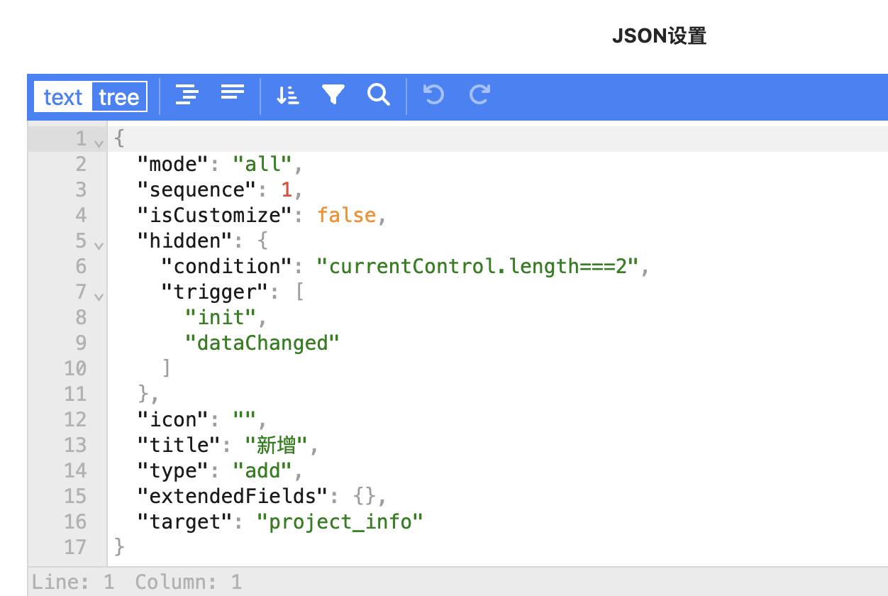

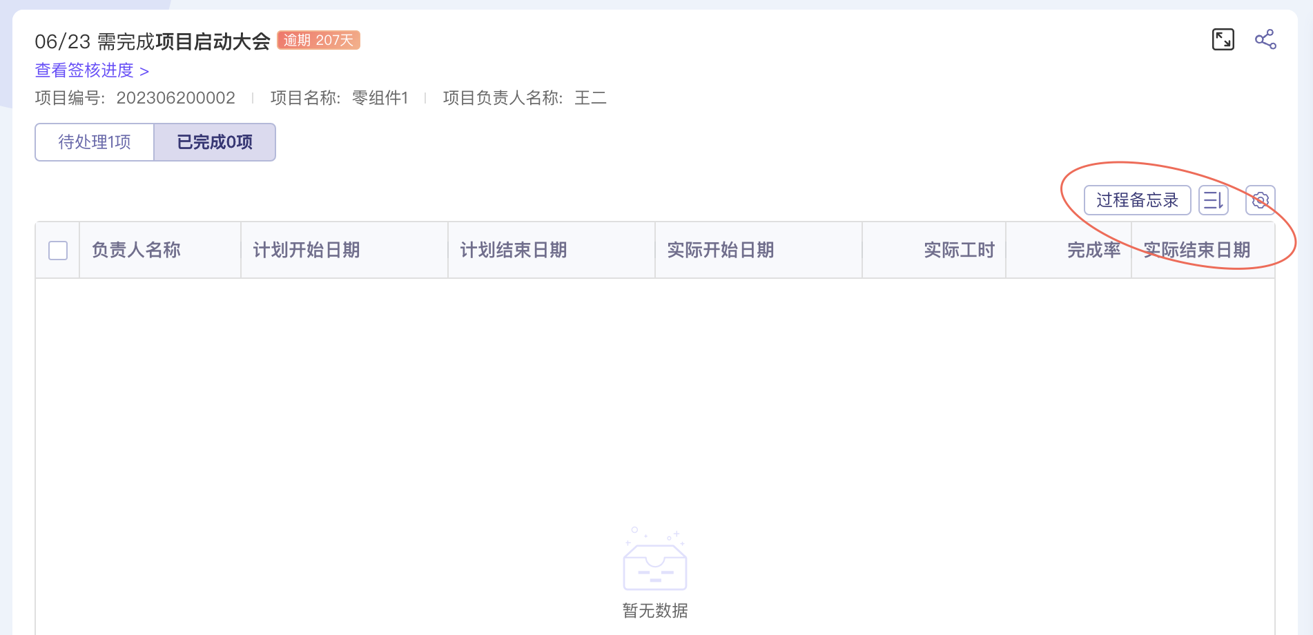

【平台组件】【表格】动态表格右上角的按钮能不能根据条件隐藏?
330
发表于 2024-12-27 23:26:21
可以配置 目前只支持标准按钮,客制按钮不支持 currentControl代表的是表格的control
可以配置
目前只支持标准按钮,客制按钮不支持
