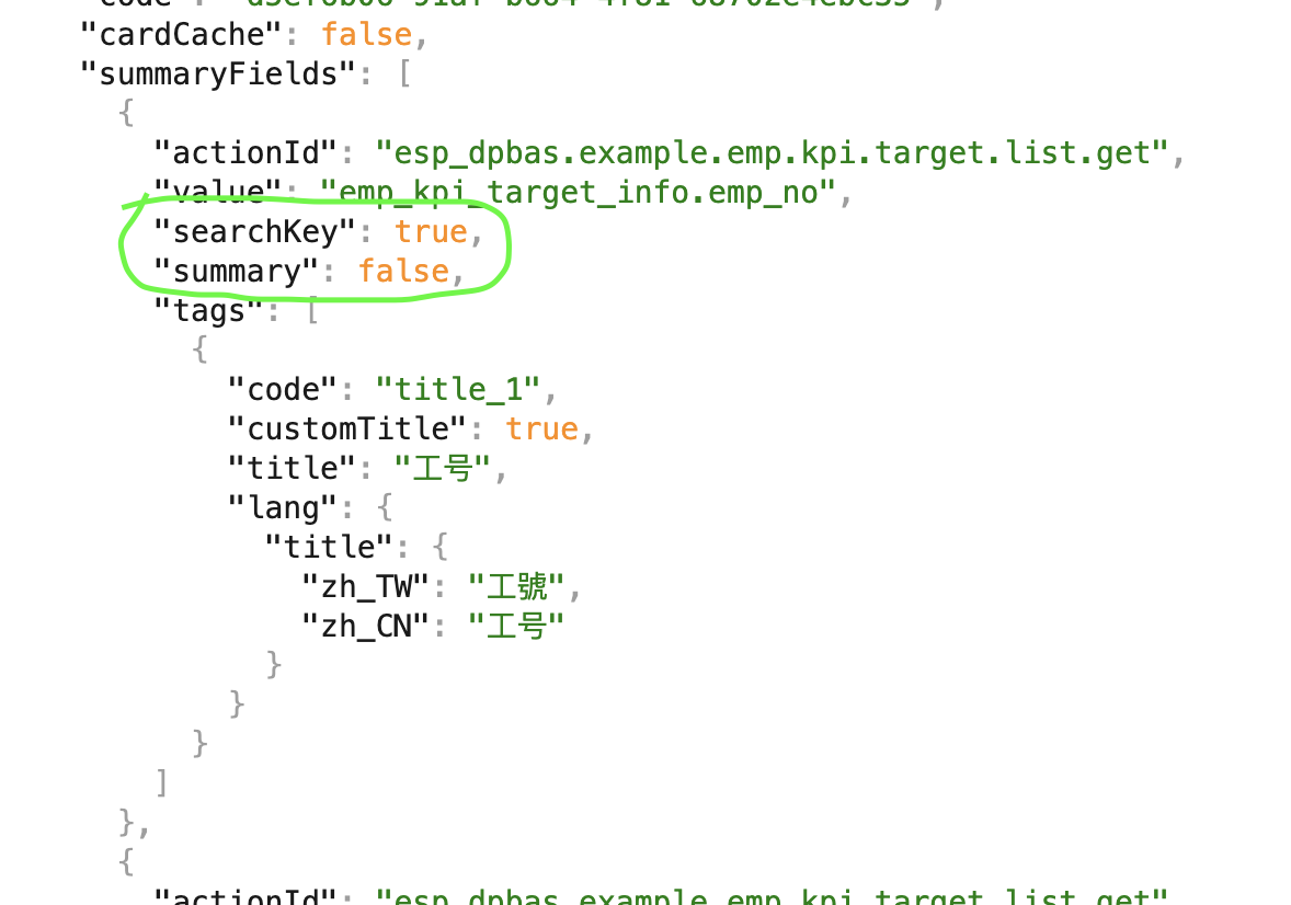

1、searchKey配置方式参考截图配置; 2、截图所示的配置会在卡面上展示相关信息,将summary改为false就不会显示了,summary控制是否在摘要中显示; 3、任务卡和项目卡的搜索逻辑: 根据任务列表的(taskName + taskDefName + projectName + projectDefName + message)联合匹配

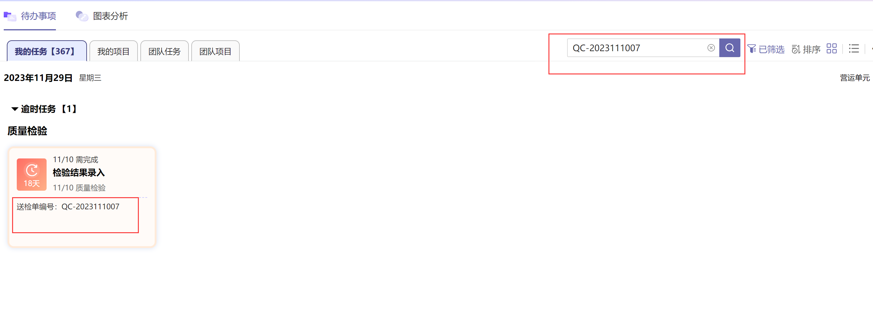

3、任务卡和项目卡的搜索逻辑:
