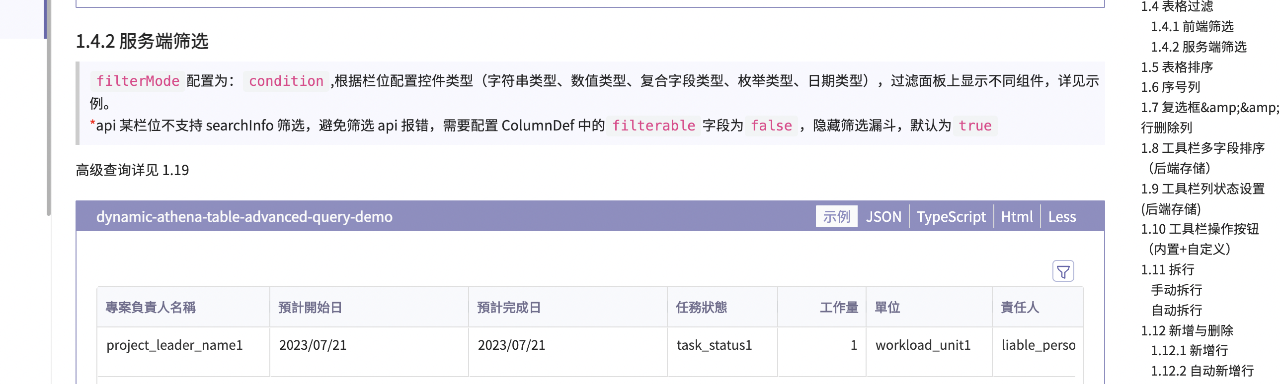

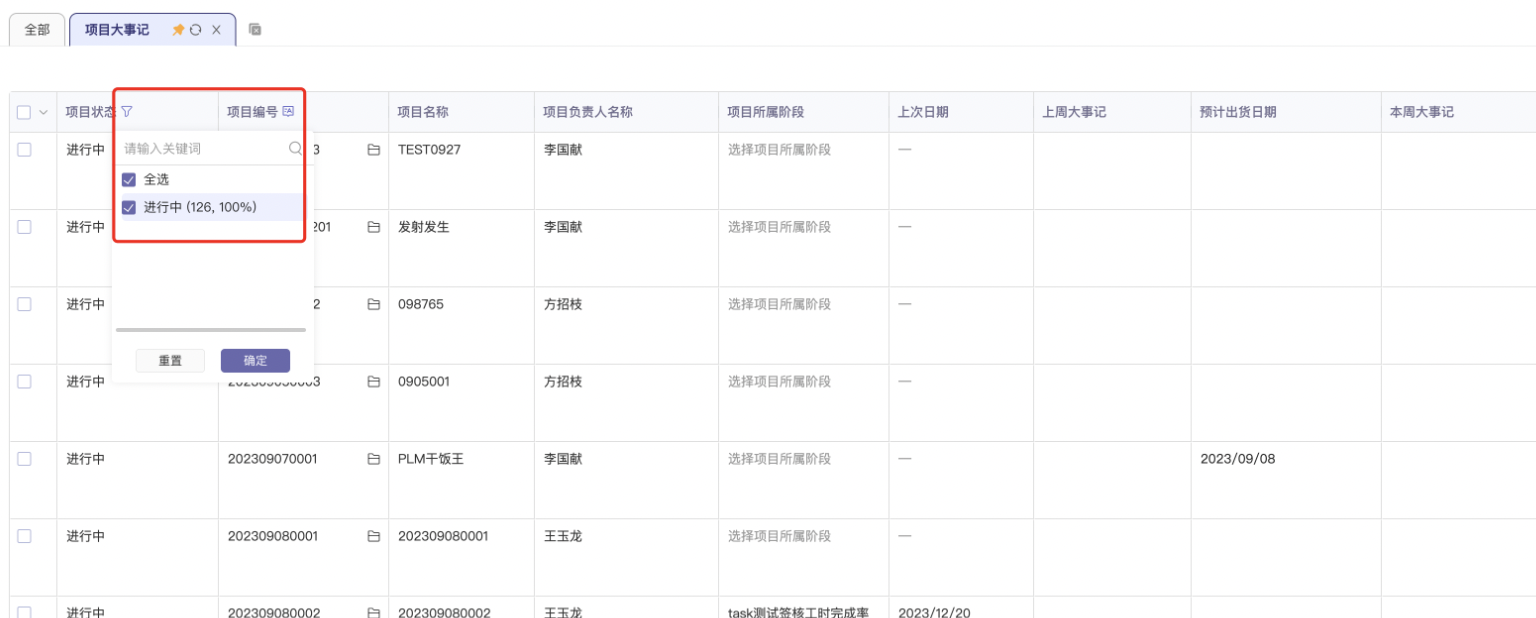

基础资料标准表格在开启后端分页后如何在入参数加入筛选中的参数
后端筛选的前提是表格必须是后端分页,同时api需要支持参数searchInfo enablePaging true 开启后端分页 可参考文档地址 https://dynamic-form-paas.digiwi ... mM3ZjM3ZDU2ZGFhNmY=
