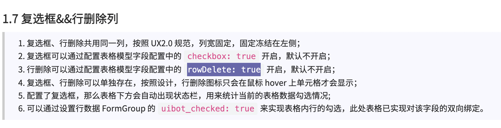

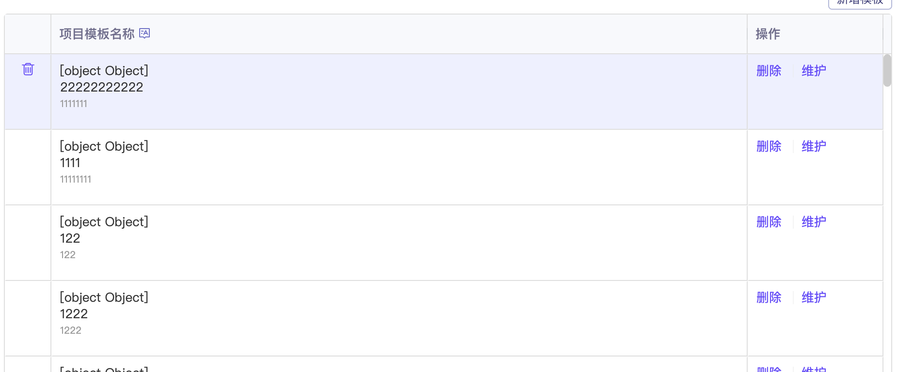

表格删除按钮是否可以配置在第一列显示?现在配置在操作列中的删除按钮只能在最后一列显示

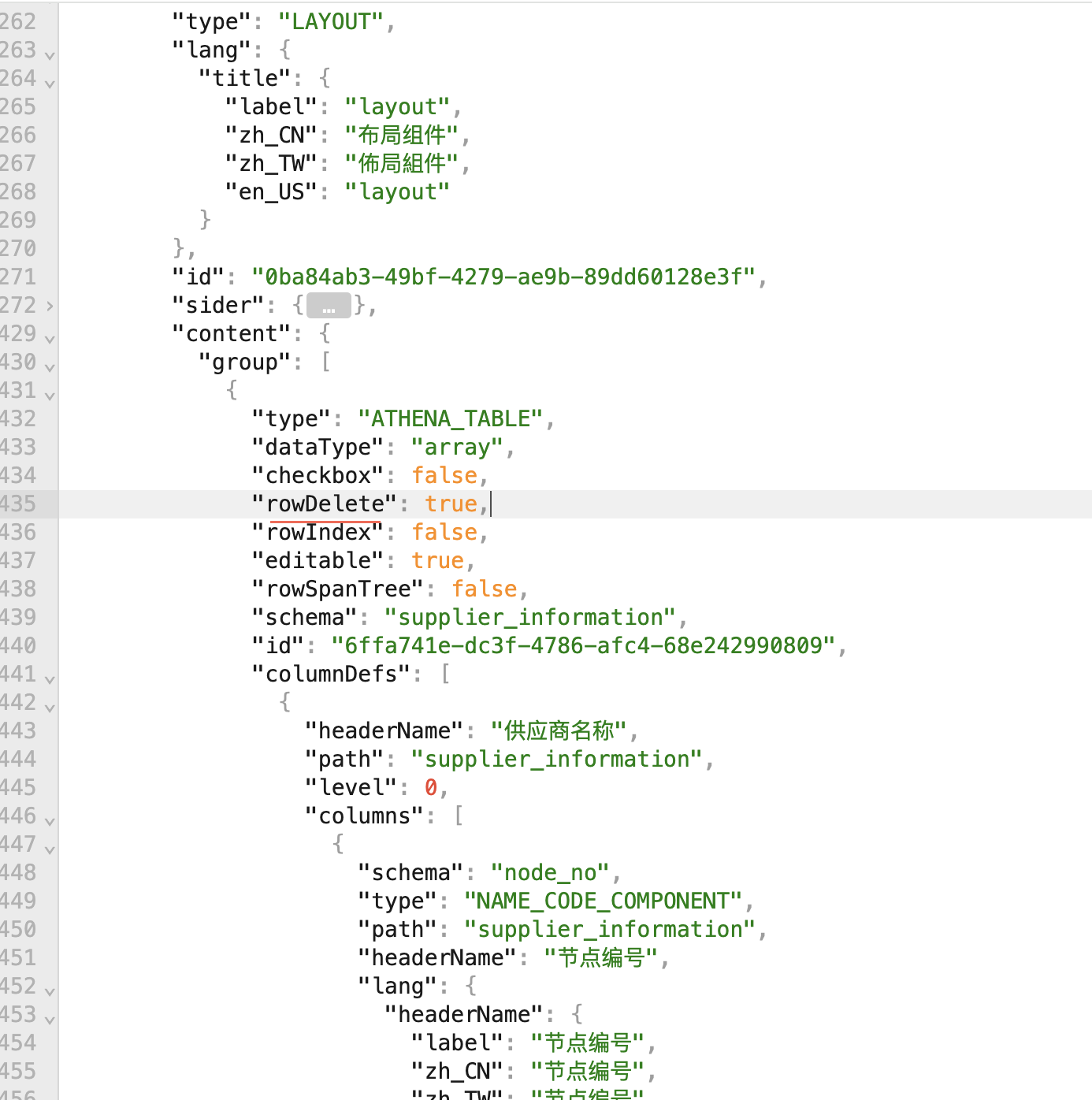

目前平台不支持通过标准配置把删除按钮放在第一列或者单独放一列在非操作列,rowDelete只支持客制使用,目前标准配置不支持 客制需要修改表格属性rowDelete为true
