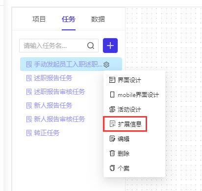

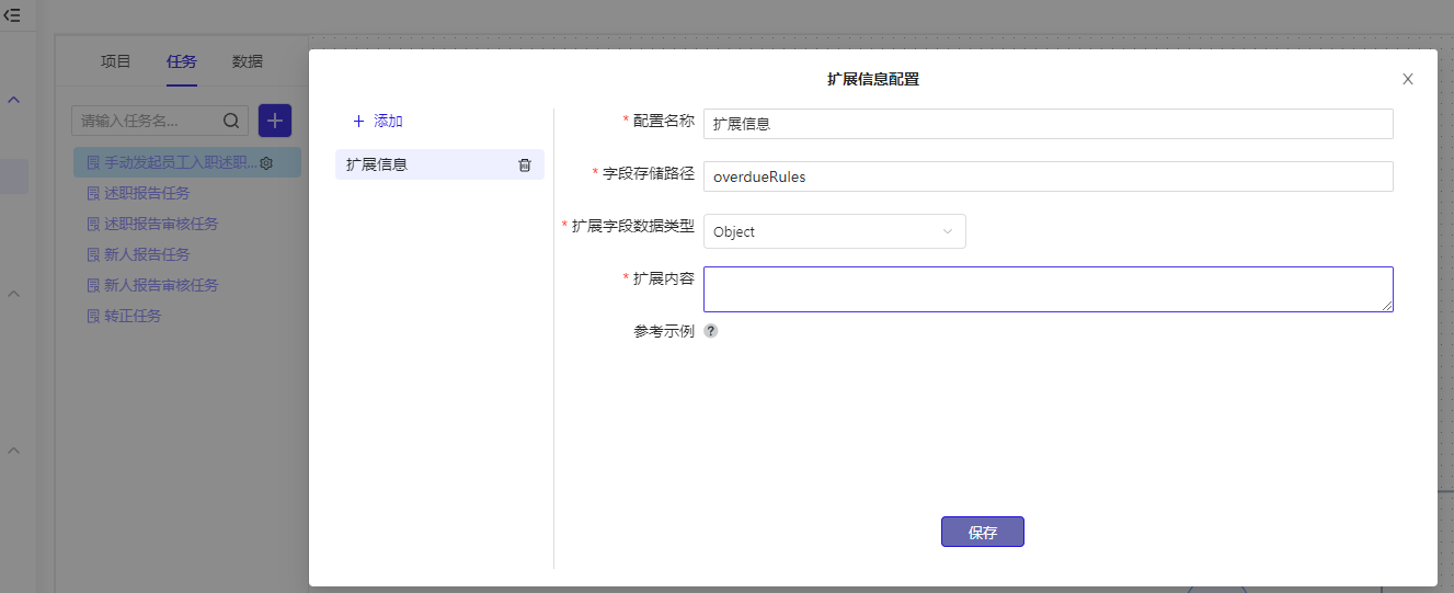

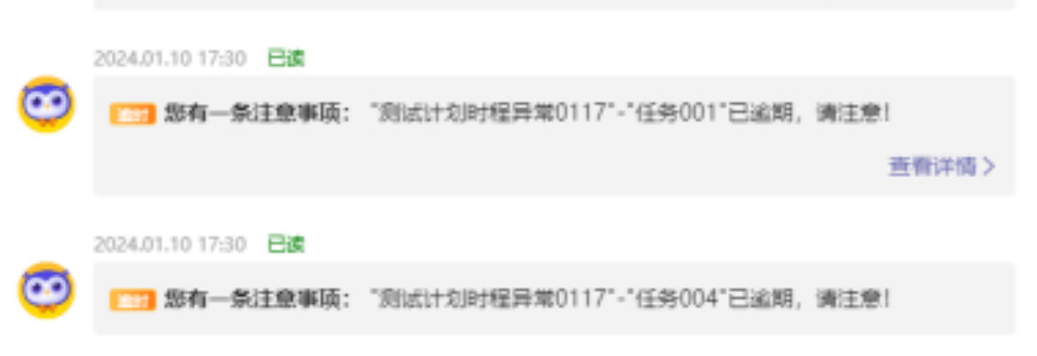

【平台功能】使用平台提供的逾时任务提醒功能,需要如何配置
通过在开发平台任务扩展信息配置 overdueRules 属性 overdueRules:[ { "processType":"sendMessage",//发送消息 "messageContent":"(系统通知) 任务已逾期, 请尽速处理",//发送内容 "delayTime":1,//过期多久后触发,单位分 "sendInterval":1,发送消息间隔,单位分 "sendCount":4,总共发送多少次 ,-1无数次 } ] ...
发表于 2024-12-27 23:26:28
overdueRules:[
