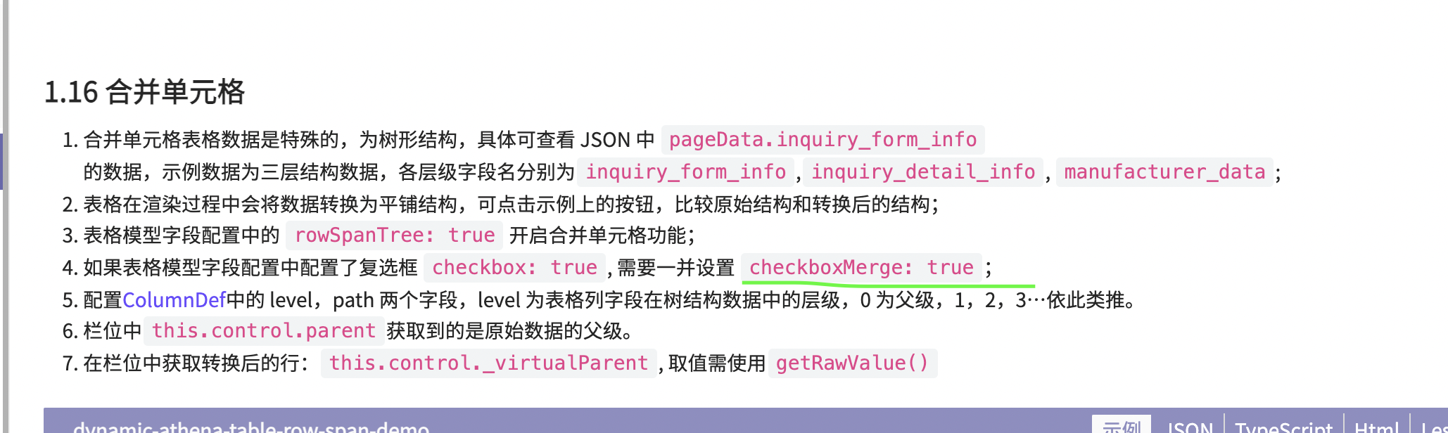

表格合并单元格后勾选框没有合并,应该怎么设置?
合并单元格后勾选框合并需要主键一致,并且checkboxMerge: true,参考图1 模型驱动参考图2 UIBOT模式下需要设置的是multipleSelectMerge:true参考图3
发表于 2024-12-27 23:26:29

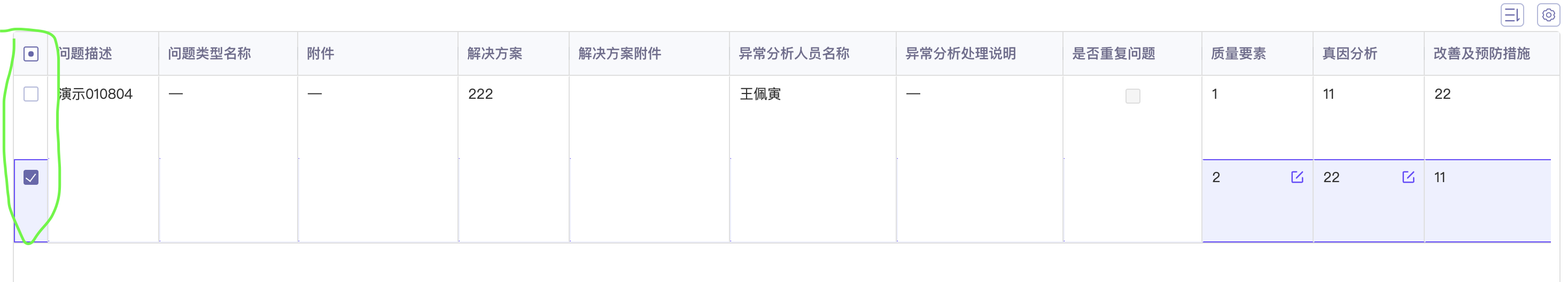

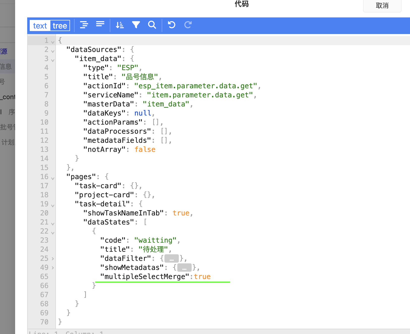

模型驱动参考图2
