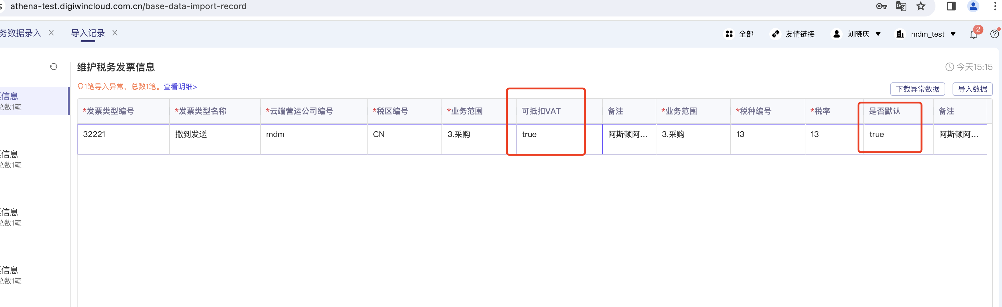

前端列表栏位显示错误,前端列表栏位显示是否,前端列表 ...
前端列表栏位显示错误,前端列表栏位显示是否,前端列表栏位显示英文,前端列表栏位显示true
309
发表于 2024-12-27 23:26:30
维护税务发票信息,true应该改成为是

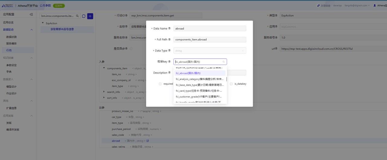

出现这种情况是因为应用这边没有配置枚举值。枚举值需要先在公共参数里配置枚举值(下图一)。然后在对应的api上配置对应字典。(下图二)
