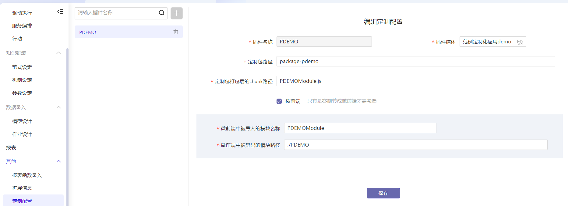

低代码平台定制配置如何配置
具体参数说明如下: 1、首先插件名称会自动生成,以应用名称展示,不可修改 2、插件描述可以根据定制应用的功能添加描述 3、定制包路径统一用package+应用id,统一小写 4、定制包打包后路径:应用id+Module.js 5、勾选微前端:代表本地可以启用微前端开发预览 6、微前端中被导入的模块名称:应用id+Module 7、微前端中被导出的模块名称:./+应用id ...

具体参数说明如下:
