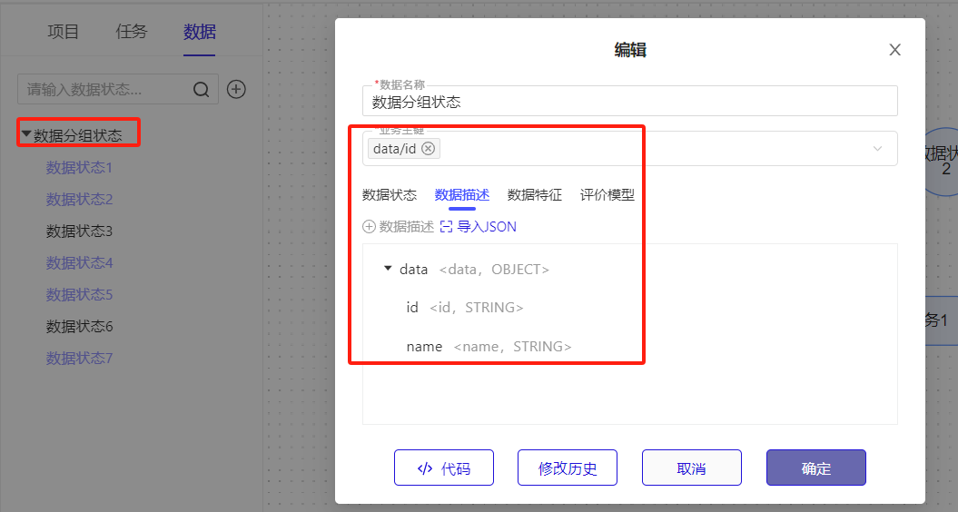

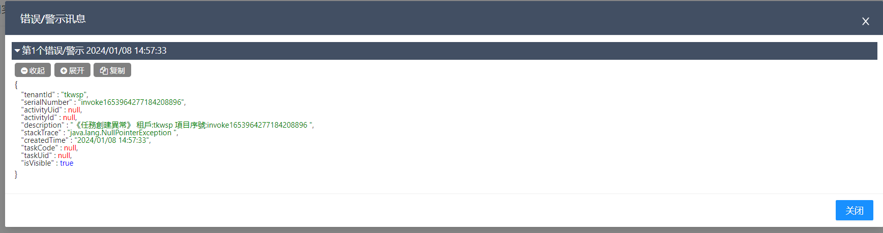

任务引擎查询项目提示异常
任务引擎查询项目提示异常
254
发表于 2024-12-27 23:26:34
找到低代码设计器-数据驱动-驱动执行,点开设置的数据选项,添加数据描述、添加完后配置业务主键后保存发布
