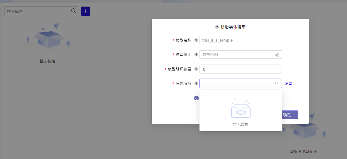

内容都是空的

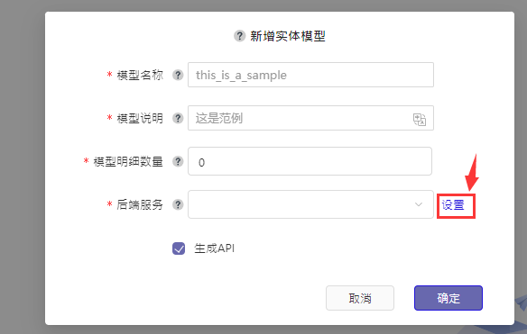

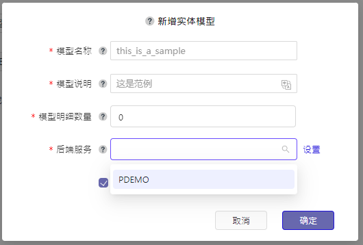

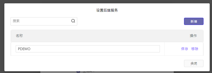

step1,在新的应用中, 一开始后端服务下拉选单会是空的, 需要先去旁边设置 参考图一 step2,按下新增后, 在下方填入ESP上注册的产品prod(通常跟应用ID一致), 填写完后按保存 参考图二 step3,下拉选单就有植了 参考图三
发表于 2024-12-27 23:26:37
参考图一
参考图二
step3,下拉选单就有植了
参考图三
