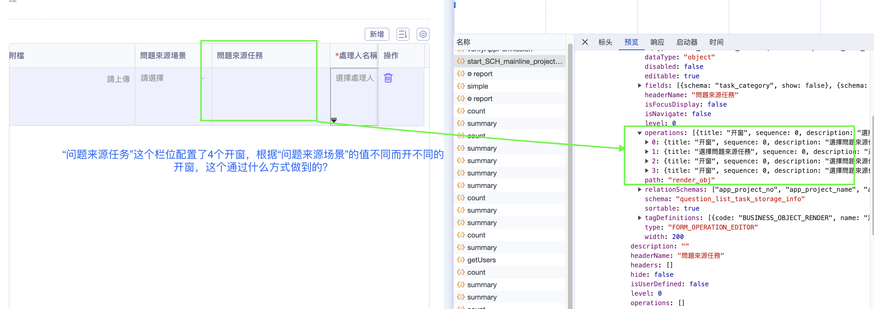

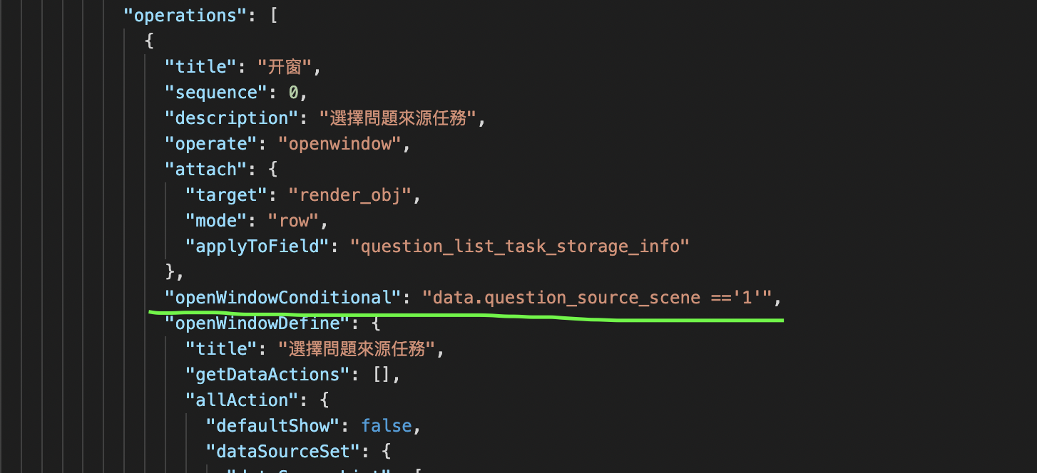

表格或者表单中开窗配置了多个来源,需要根据其他属性数据来判断显示哪个开窗,需要如何设置?
根据条件加载开窗需要配置openWindowConditional
