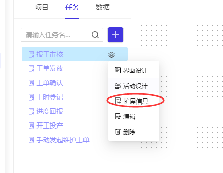

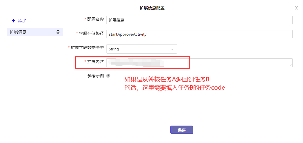

退回重办退回到上一个节点以后看不到退回意见,该如何获取?
您好,如果需要看到退回意见的话,还需要在 参考图1 进行配置 参考图2 固定参数:startApproveActivity
发表于 2024-12-27 23:28:23
进行配置
