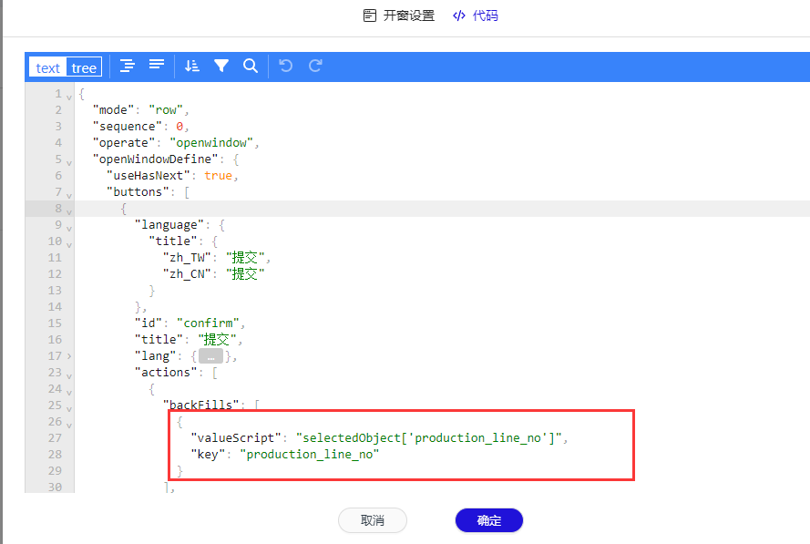

开窗回填只能选到单头部分,单身无法选择,该如何设置?
您好,如果在界面部分选不到的话,您可以尝试从代码部分添加: 参考图1 然后在代码下添加 { "valueScript": "selectedObject['production_line_no']", "key": "production_line_no" } 参考图2
发表于 2024-12-27 23:28:32
然后在代码下添加
