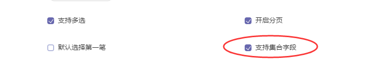

开窗以后,选择数据并完成回填以后,窗口未关闭
您好,窗口未关闭的情况下,您可以查看F12控制台是否有报错,目前来看,您这边的报错是 由于您回填的栏位有添加开窗且开窗中有选择【支持集合字段】 参考图1 将回填的该栏位【支持集合字段】取消勾选即可解决报错问题。
发表于 2024-12-27 23:28:33
