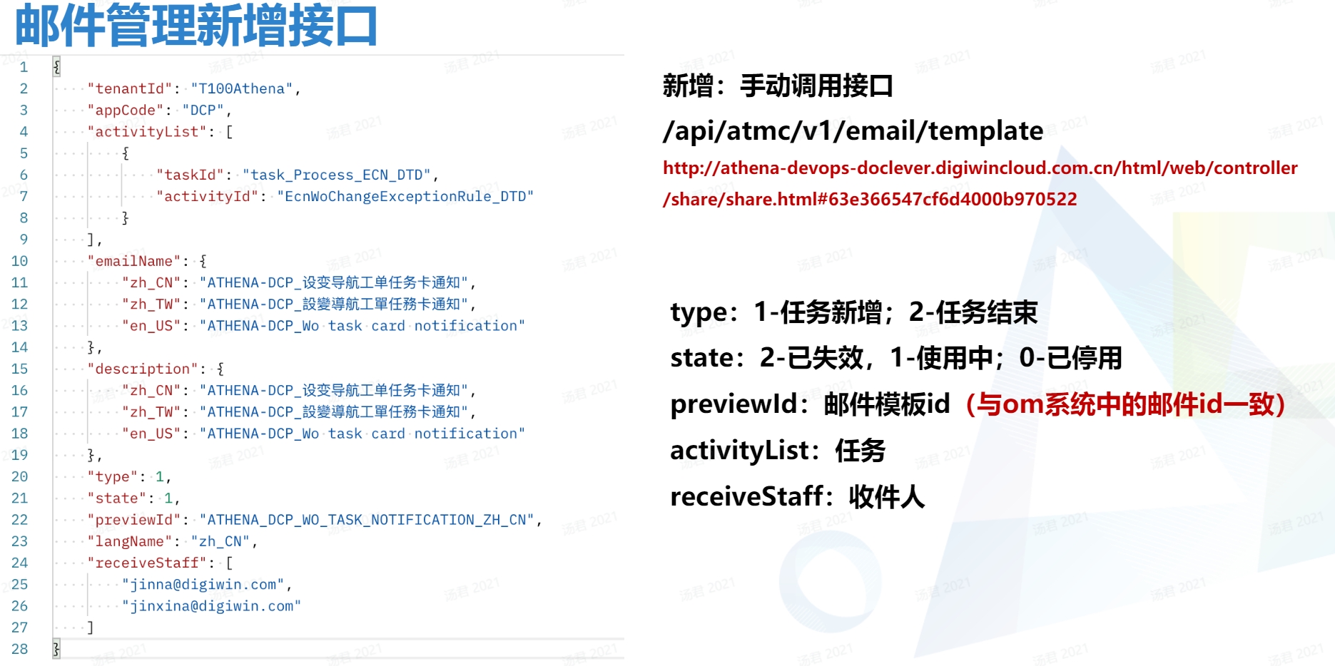

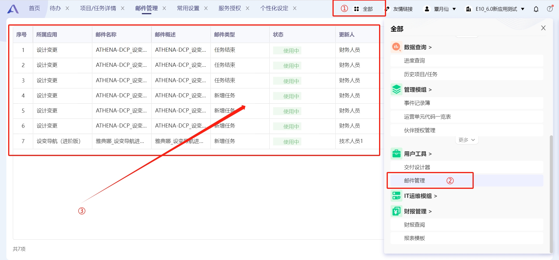

用户希望有新的任务出现时,能通过邮箱收到通知,方便及时处理
第一步:将用户接受消息的方式加入邮件提醒,参见下图1 第二步:将应用的邮件管理增加【新增任务】的邮件类型,参见下图2 按图中数字顺序点击即可抵达目标功能页面 参考图1&图2 第三步:【新增任务】的邮件类型 参考图3
按图中数字顺序点击即可抵达目标功能页面
参考图1&图2
第三步:【新增任务】的邮件类型
参考图3
