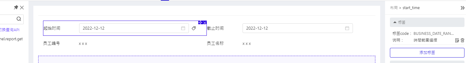

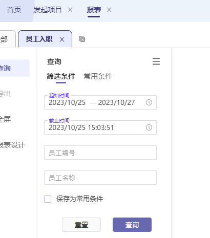

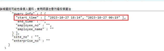

可以的 , 先来看结果如下 参考图1 起始时间是范围 , 截止时间是单一时间 设定方式如下 , 作法很简单 , 打上BUSINESS_DATE_RANGE这个tag即可 参考图2 格式变化如下 参考图3

可以的 , 先来看结果如下
起始时间是范围 , 截止时间是单一时间
格式变化如下
参考图3
