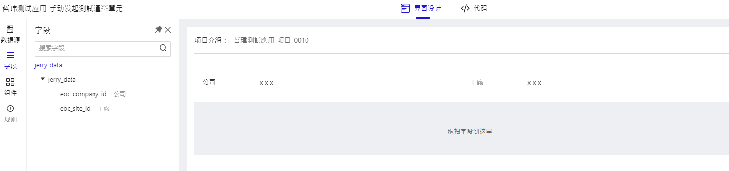

STEP1.手动发起的时后添加运营单元栏位
方法1.设定一般栏位, 自行撰写逻辑(例如撰写API开窗选择 , 手动输入)
方法2.元数据存在eoc_company_id, eoc_site_id属性 , 设定可编辑 , 实际在填写画面中, 会自动变成可选择运营单元的元件

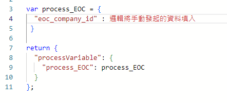

2. 发起项目后, 在脚本活动中组成process_EOC
范例----
var process_EOC = {
  "eoc_company_id" : $(data)[0]['eoc_company_id']
return {
  "processVariable": {
    "process_EOC": process_EOC
