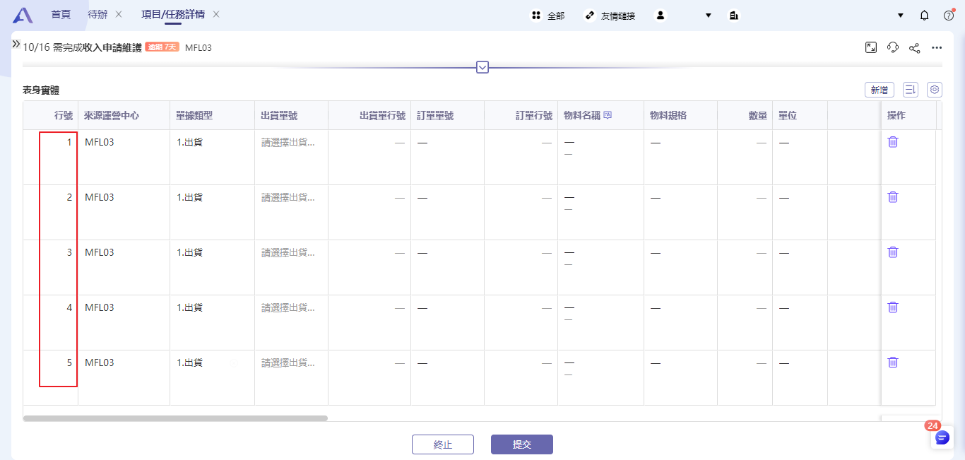

如图,在表格新增/删除一笔数据时,自动给定序号字段

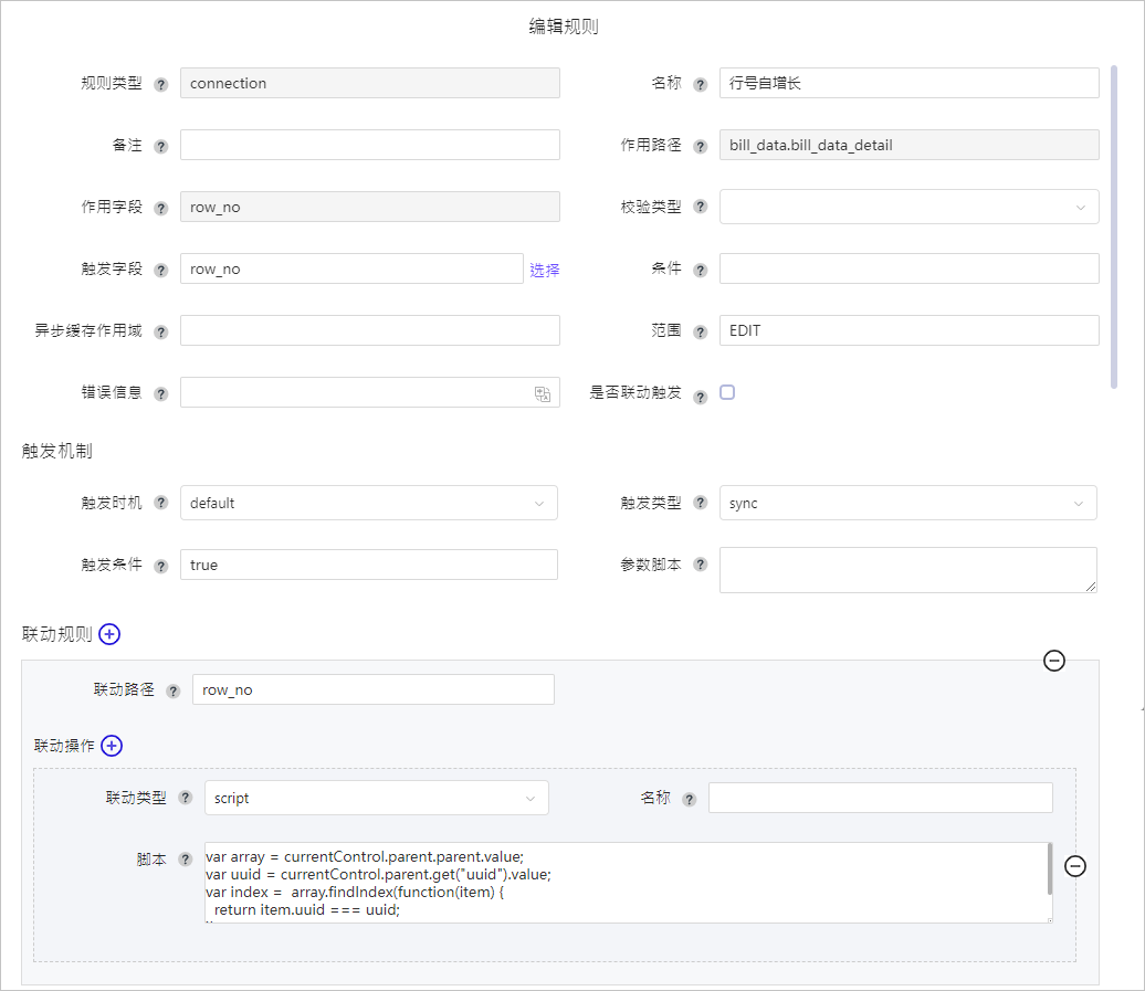

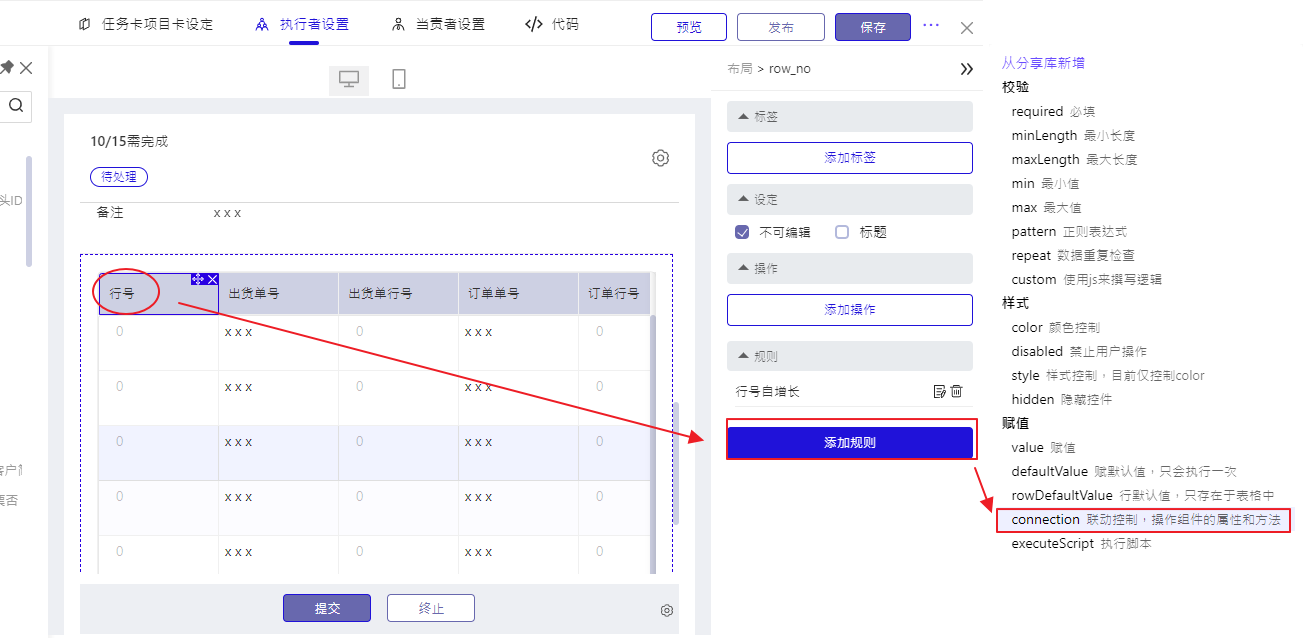

如下图,请在序号栏位新增一个连动规则,配置如图
参考图1&图2
脚本内容如下:
//currentControl为当前作用字段
//currentControl.parent.parent.value可取到表格的整个数组内容
var array = currentControl.parent.parent.value;
//取当前数据的uuid
var uuid = currentControl.parent.get("uuid").value;
//计算当前数据在数组中的位置(第几笔)
var index = array.findIndex(function(item) {
return item.uuid === uuid;
//将计算出来的值赋予当前字段(因位置从0开始计算,所以计算出来的结果要+1)
currentControl.setValue(index+1);
