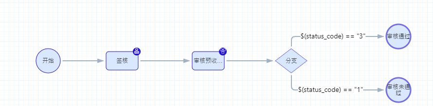

活动设定如下

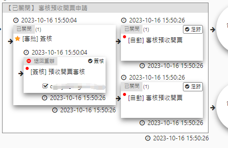

但实际在跑的时候, 签核完却跑出两个后续活动分支

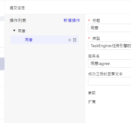

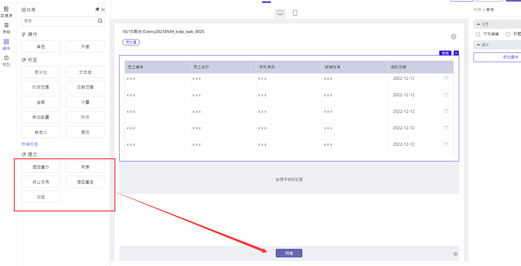

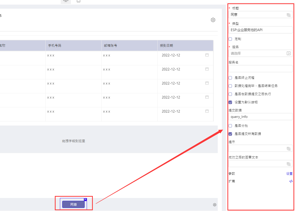

原因是因为签核型任务在拉操作按钮的时候(其他类型的任务也是, 例如人工任务的提交按钮) 参考图1 虽然同意按钮看起来只是设定按钮要呼叫的服务-例如同意就是类型选择taskengine, 服务选择同意 参考图2 按右边的齿轮图案, 其实有两个 参考图3 第一个是让你设定呼叫你的应用后端服务之类的, 第二个则是呼叫引擎继续, 如果第一个不需要的话请移除, 仅保留一个 如果你第一个设定呼叫taskengine的agree , 第二个又呼叫一次taskengine ...
按右边的齿轮图案, 其实有两个
参考图3
如果你第一个设定呼叫taskengine的agree , 第二个又呼叫一次taskengine的agree , 就会造成你的情况
