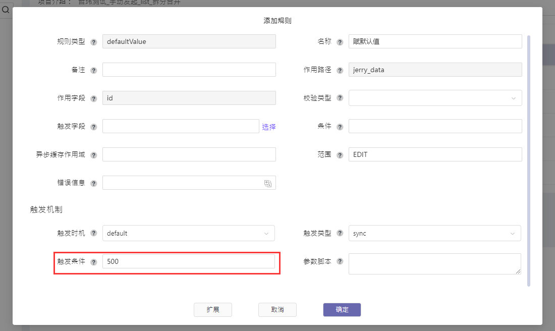

请问一下, 我在任务画面中设定了栏位预设值defaultValue, 但我如果卡片填写完后只是保存, 没有提交, 下次再进去后, 又变回原本我设定的默认值, 这是怎么回事?
在填写默认值的时候, 建议不要直接将值填写在触发条件上 赋默认值规则的触发时机为-新增时 , 进画面时 所以最好改成下面 (() => { if(currentControl.value==""){ return 500; }else{ return currentControl.value; } })() 这样的话, 就会判断原本有没有值, 没有的话给值, 有的话用原本的值 参考图1
所以最好改成下面
return 500;
}else{
