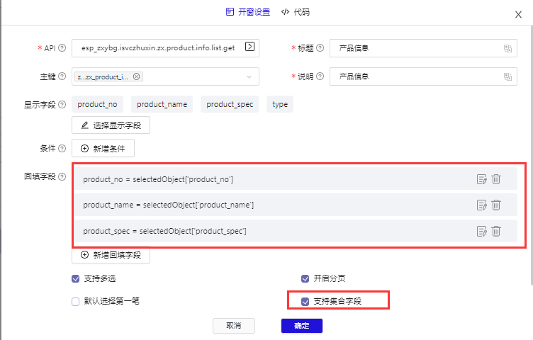

开窗选择字段,回填没到指定字段
开窗选择字段,回填没到指定字段
296
发表于 2024-12-27 23:29:07

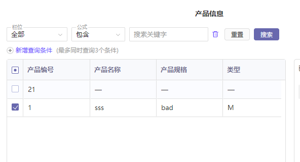

您好,您这是因为勾选了支持集合字段导致 参考图1 取消勾选即可 参考图2
您好,您这是因为勾选了支持集合字段导致
取消勾选即可
