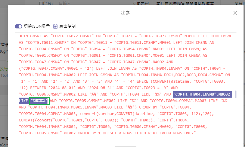

测试例句:本月有哪些销货单单价低于成本
问题:很抱歉,目前未能查询到该问题的数据
从排查工具看到语法被解析品名like%成本%,导致无数据,问句明明没提到品名.....
原因:场景配置中内置了单价低于成本的条件,而并未传给语义"单价"和"成本的标准参数,导致GPT出现幻觉伪造出虚假的条件字段。 解决:修改场景配置,将"单价"和"成本"两个字段传给语义即可正确解析。
吴建中楼主Lv.2 发表于 2024-12-27 23:25:43 | 查看全部
