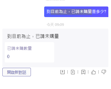

[台湾团队开发问题]问目前为止,已请未购量 日期型态有问题,导致问不到

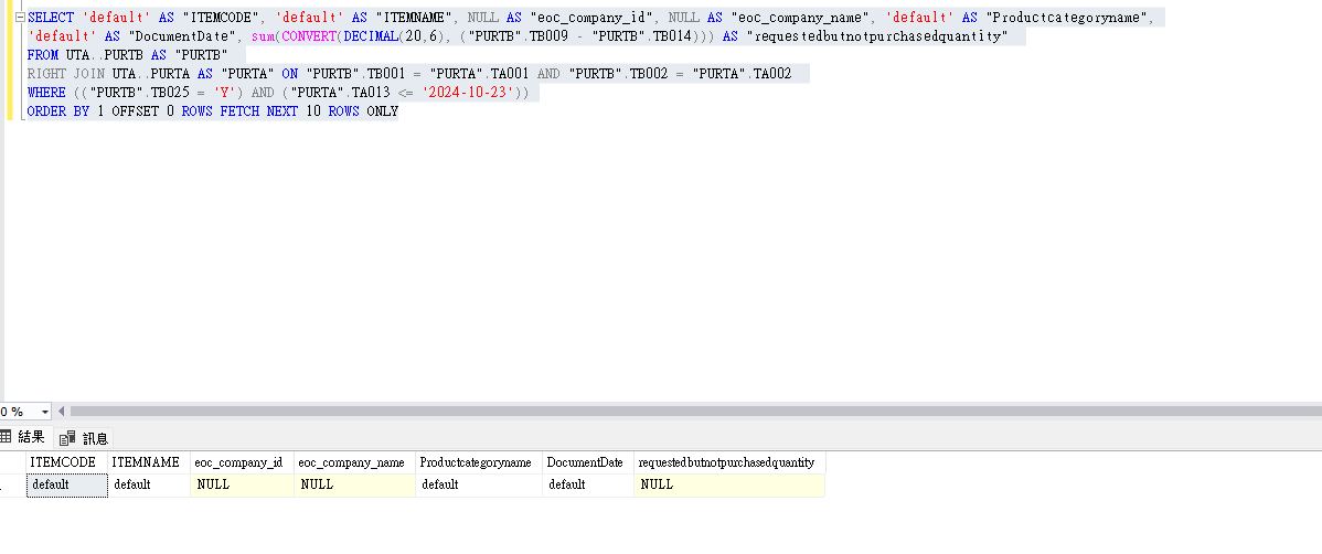

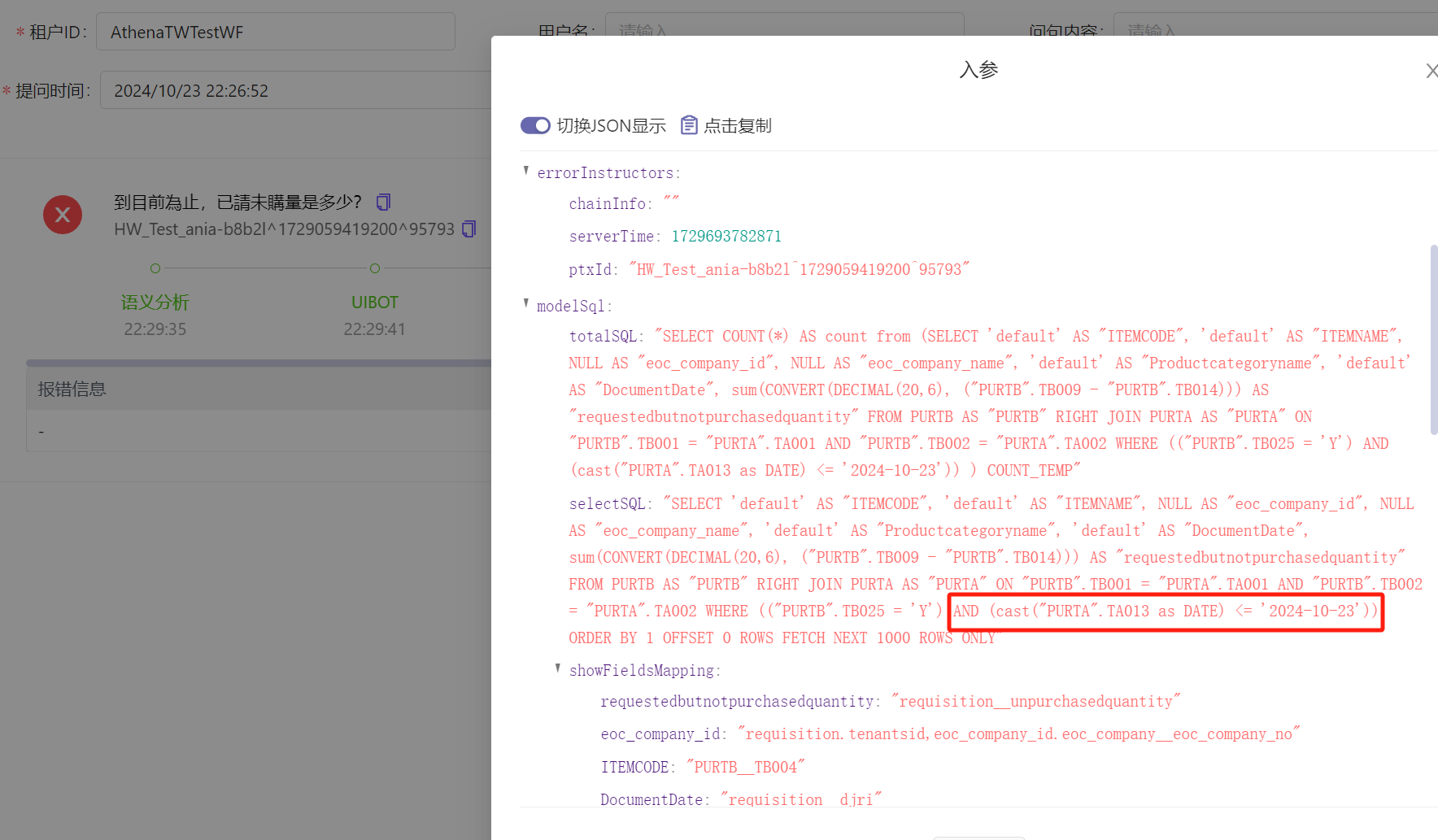

日志取出的SQL没有资料,调整日期型态  2024-10-23 -> 20241023,就会有数据

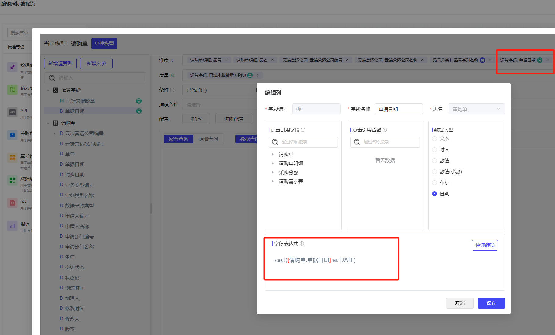

单据日期在数据库中类型为yyyyMMdd,与语义提供的yyyy-MM-dd格式进行比较的时候查不出数据。在查询方案中对需要处理的单据日期字段进行日期转换处理,将其格式变为yyyy-MM-dd后再与语义提供的2024-10-23格式进行比较。
