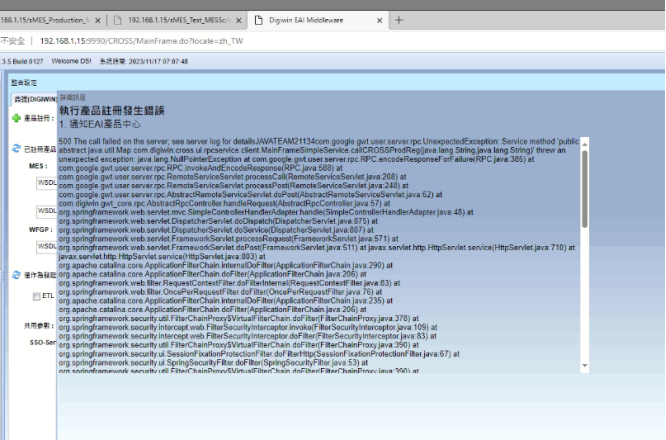

产品注册失败(整合设定或集成设置里),通知EAI产品中心
430 1
发表于 2024-12-27 23:26:14 | 查看全部 阅读模式
E10 或MES 注册失败 解决:中台服务重新启动,再试看看(要确实有重新启动中台服务); 若仍不行,测试中台WSDL或是E10的WSDL可否于网页正常开启,不可正常开启表示有误 1.中台WSDL成功: 至”服务”→Digiwin CROSS EAI Middleware 重新启动 2.中台WSDL失败: 执行CROSS 里Parameters Utility.exe,勾选”EAI Middleware位置”,重新给上中台主机IP 3.E10(或MES) WSDL失败:请找E10顾问或客服 (或MES) ...
林雙翌楼主Lv.2 发表于 2024-12-27 23:26:14 | 查看全部
E10 或MES 注册失败

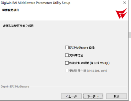

1.中台WSDL成功:
2.中台WSDL失败:
