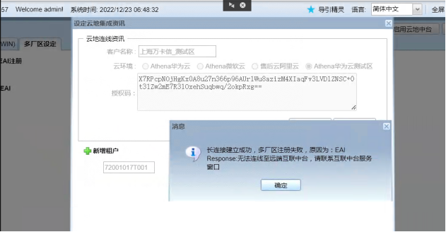

长连接建立成功,多厂区注册失败,原因为:EAI Response:无法连线至远端互联中台,请联系互联中台服务窗口

1.PKIX path building failed: sun.security.provider.certpath.SunCertPathBuilderException: unable to find valid certification path to requested target
后来发现是地中台主机系统日期错误 (2022年,正确应为2023/11/3),日期改正确訧可以了
(系统时间错误 导致https请求异常,无法连上ESP)

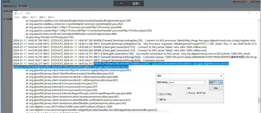

2. ERROR:.... esp.apps.digiwincloud.com.cn (如下图示)
使用浏览器打开网页https://esp.apps.digiwincloud.com.cn
