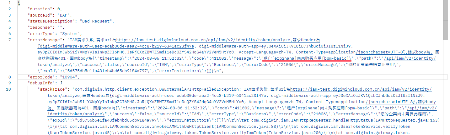

请教一下本地要测试 bpm-basic (BPM基础服务)的ESP服务,出现这个错误
这个要怎么处理?
这是因为授权问题,当前没有授权,以当前案例来说, 需要在鼎捷云设定bpm-basic开放授权给erp2nana
許哲瑋楼主Lv.3 发表于 2024-12-27 23:30:28 | 查看全部
