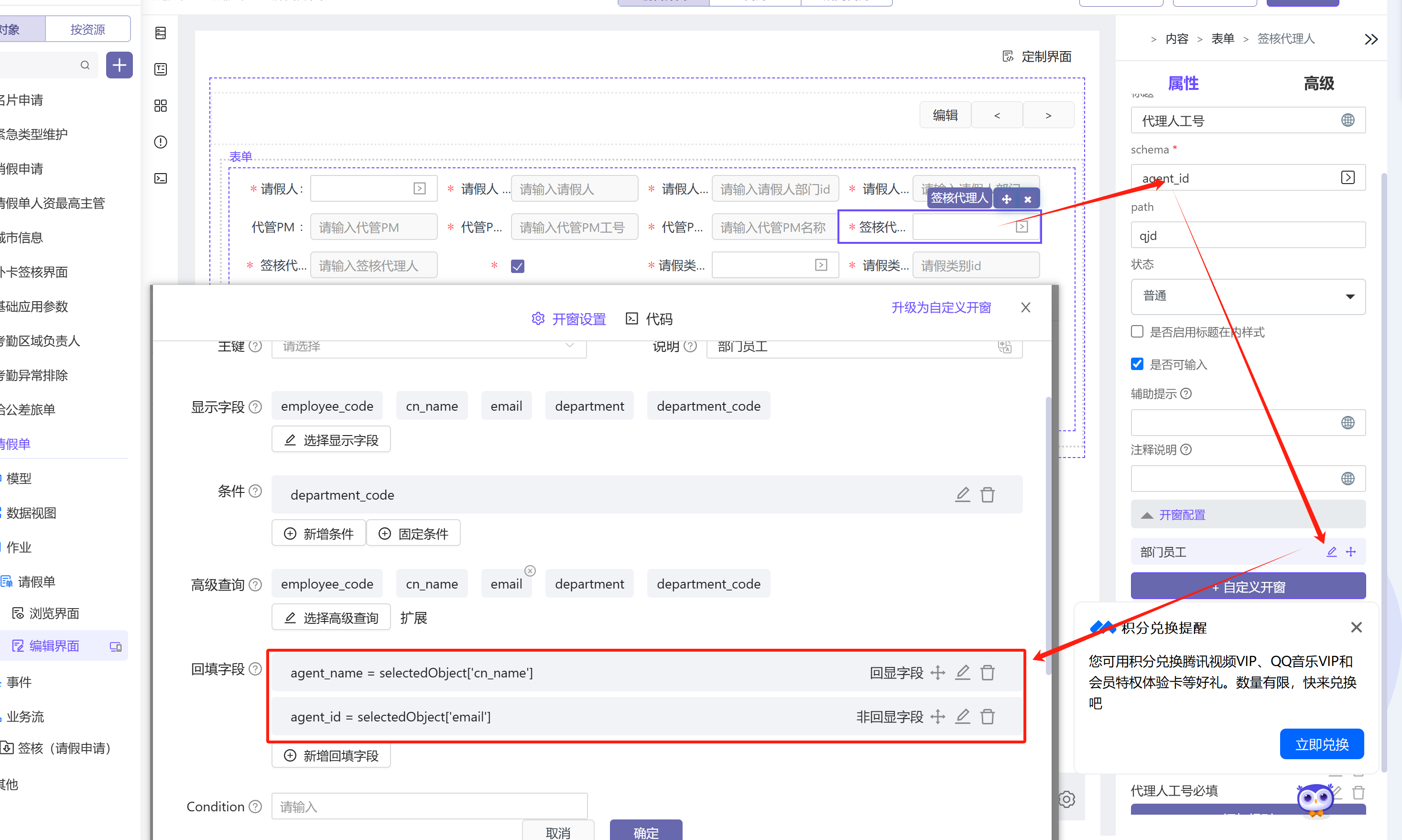

在代理人id  agent_id上配置开窗,agent_id 上回填邮箱email不回显,agent_name上回填员工姓名cn_name回显,但是回显的是email

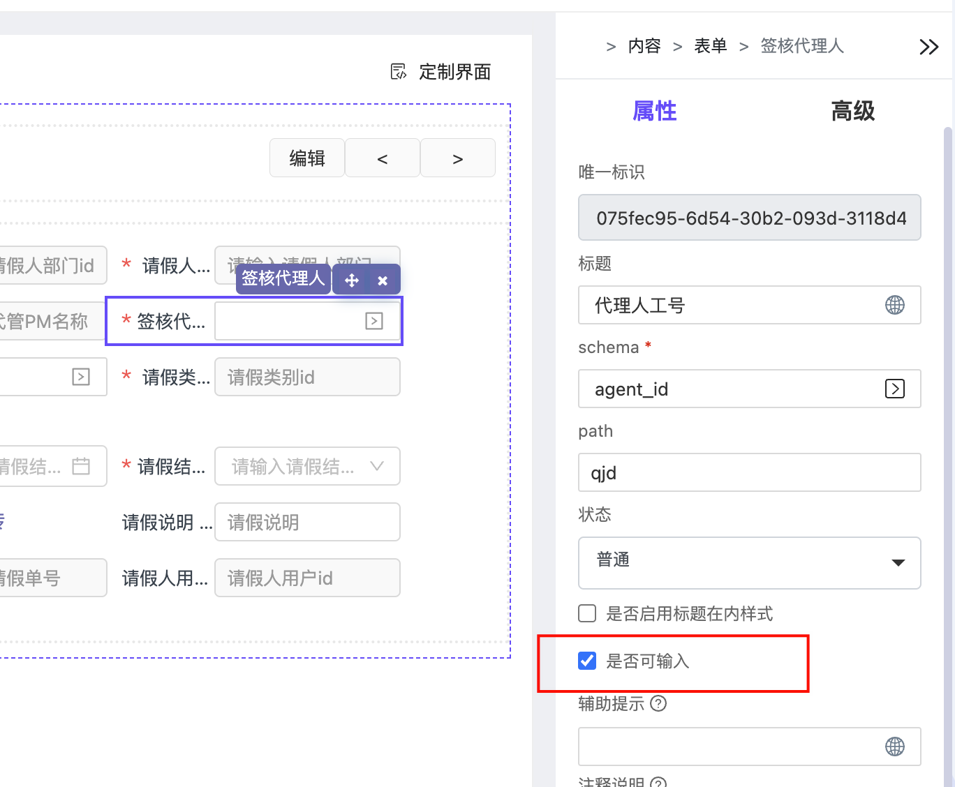

将【是否可输入】勾掉,和外显字段功能不兼容
倪锋婷楼主Lv.2 发表于 2024-12-27 23:33:19 | 查看全部
